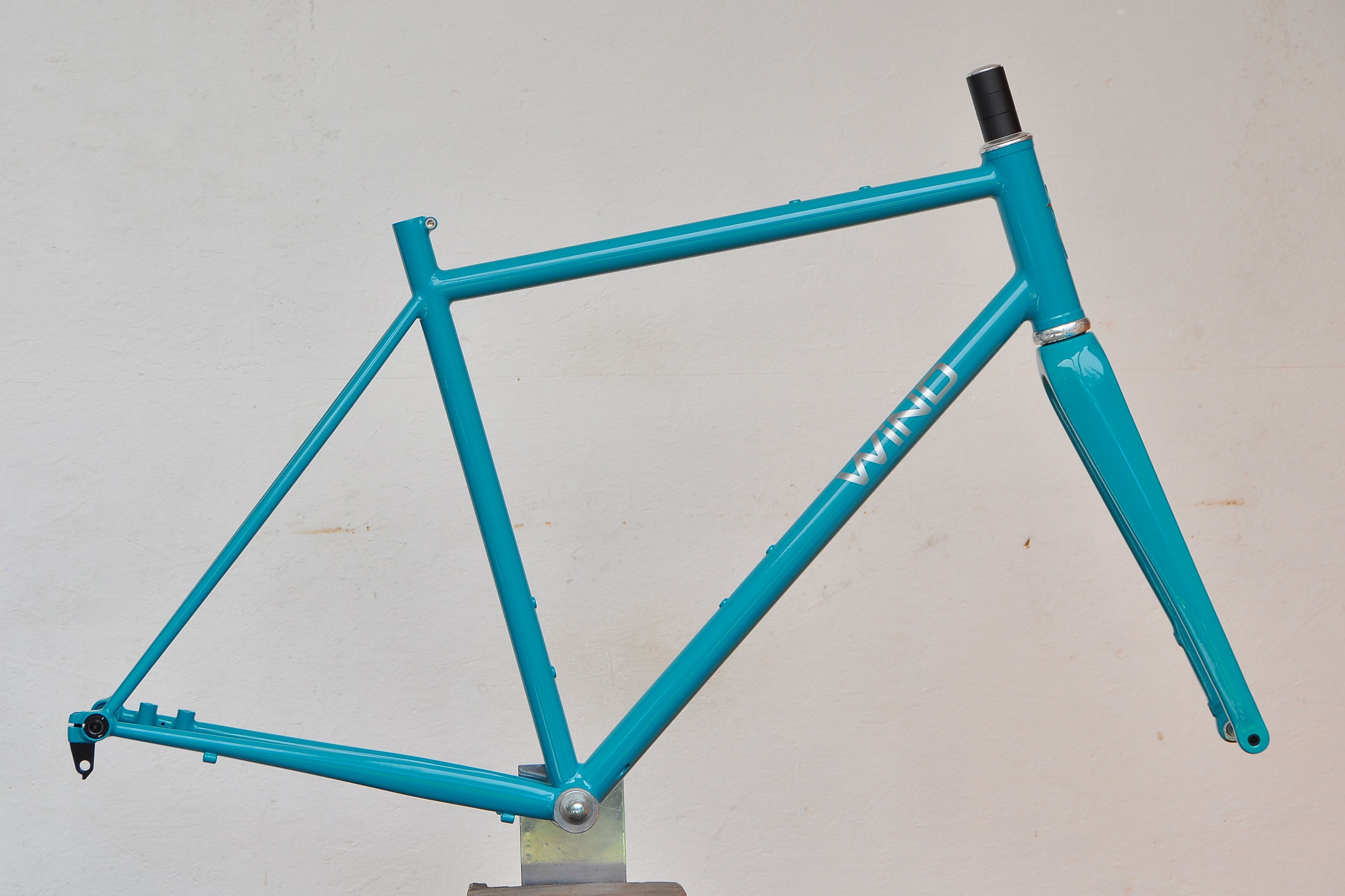

Een soort-van-compromis is een 1-1/4” vorkbuis zoals de Columbus Futura Disc SLX. Dit is een concessie voor frames van staal en titanium waarbij de dikte van vork(kroon) en headset wat beter passen bij een (slank)stalen frame. Maar het vraagt nog steeds een extra dikke balhoofdbuis. Zoals deze:
Voor een echte lichte stalen fiets is een non-oversized carbon vork met 1-1/8” vorkbuis en velgrem de beste oplossing. Zo hebben we dat bijvoorbeeld gedaan op WiND61 (https://windcycleworks.nl/post/64862555 ... racer-voor).
MAAR het blijven relatief kwetsbare onderdelen. In het geval van bovenstaande fiets bijvoorbeeld ontdekte de eigenaar een paar dagen voor vertrek naar vakantie een onduidelijke beschadiging aan het carbon van de voorvork. Dan rij je toch ineens een stuk minder ontspannen die berg af … (dus nog even last minute een nieuwe vork gezocht). Dat heb je met een stalen vork dus niet!

Die lichtblauwe is nog steeds een stuk fraaier dan menig carbon frame.
