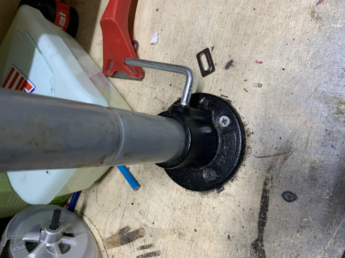

Ik gebruik zo’n goedkope montagestandaard van de Lidl. Als ik binnen op de werkbank wil sleutelen dan zet ik een van die standaard vast in zo’n wandhouder voor steigerbuizen.
