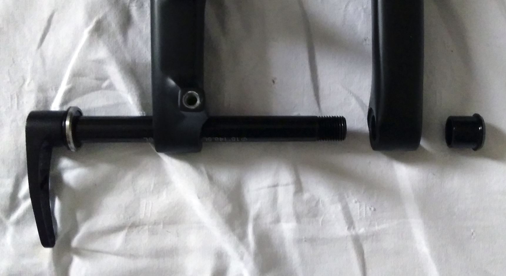

Voor een zelfbouwproject een starre carbon voorvork (MTB) aangeschaft.
Vork wordt geleverd met een 15x100 mm steekas.
De steekas wordt vanaf de linker kant in de vork geschoven. Aan de rechterkant past een gladde losse bus met binnendraad in de vork. Wanneer de steekas wordt aangedraaid is er niets wat de draadbus ervan weerhoud om mee te draaien. Dit doet zich voor bij zowel het vast- als losdraaien van de steekas. In het ergste geval krijg je je voorwiel er niet meer uit!
Om dit probleem op te lossen zou de draadbus in de rechter vork dropout gelijmd kunnen worden. Echter, dit beperkt de mogelijkheid tot vervangen van de draadbus in geval van beschadiging van de draad.
Heeft iemand hier ervaring mee?
Zie ik iets over het hoofd of is dit gewoon een dom ontwerp?

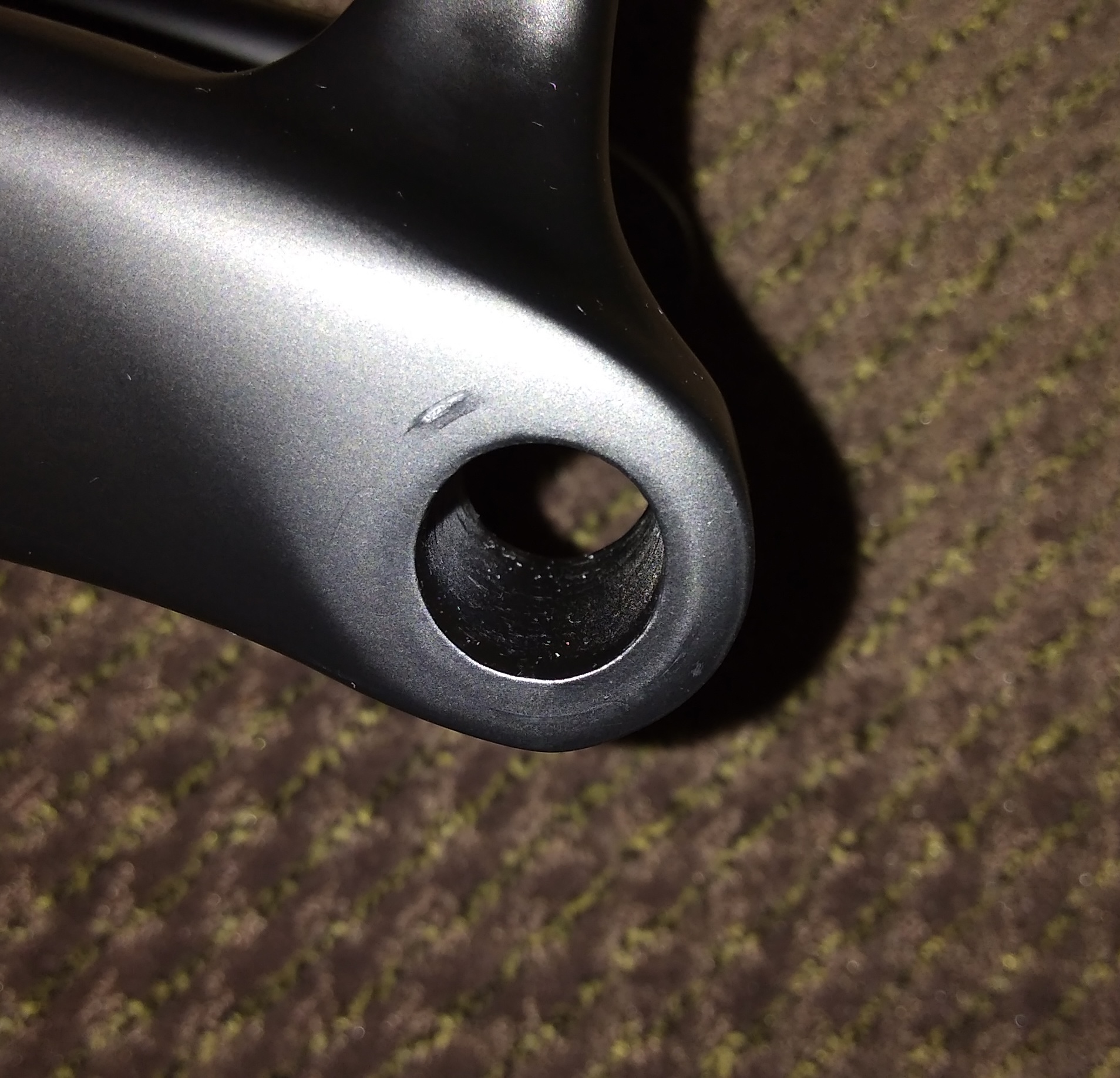

Pihc
Berichten: 62
Lid geworden op: 16 mei 2017 21:58
Pihc 03 okt 2022 19:41
Bij deze de foto’s van de gaten in de linker en rechter dropouts.

Er is een alternatieve draadbus beschikbaar. Nog niet ideaal maar wel met wat gedoe tegen te houden.
