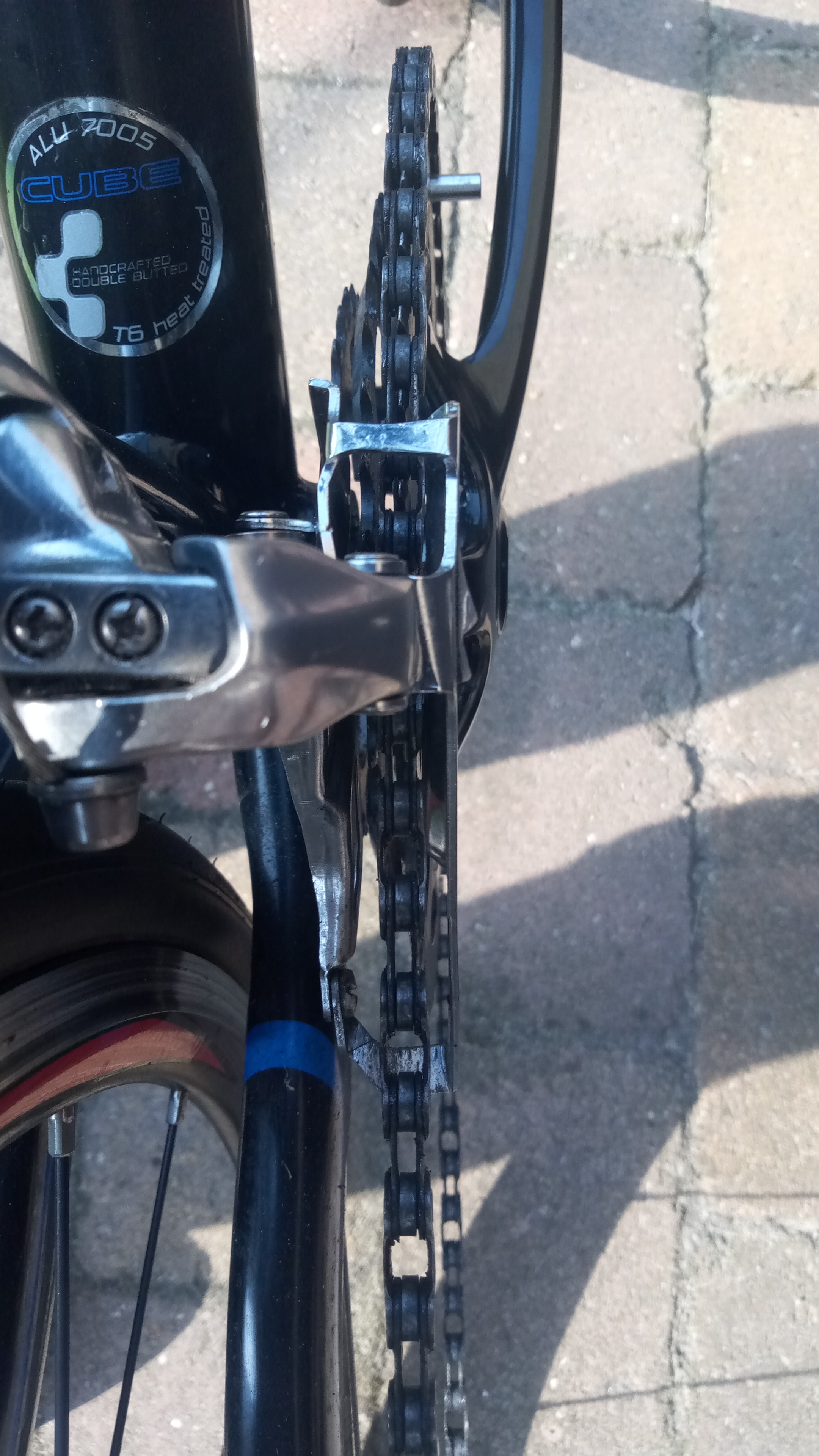

Hallo,
Ik heb sinds kort een racefiets gekocht (tweedehands), alleen begon hij een raar geluid te maken, en lijkt het mij dat de ketting tegen de voorderailleur aan slijt. Ook heb ik soms een beetje het idee, dat het de ketting even een paar windingen kost voordat hij in de juiste versnelling komt als ik schakel. Doe ik iets fout? Ik heb foto's bijgevoegd van de voorderailleur.

Woefdram 15 aug 2022 19:36
Het lijkt erop dat de ketting aan de buitenkant aanloopt tegen de derailleur. Als je iets meer kabelspanning geeft, is het mogelijk opgelost. Dat doe je met de kabelversteller die ergens in je kabel zit, waarschijnlijk tussen stuur en frame.
Maar 2e hands kan er meer aan de hand zijn. Het is niet helemaal goed te zien maar de voorderailleur lijkt niet mooi uitgelijnd te zijn. Als je het grondig wil doen, zou je de installatie stappen van dat type derailleur even moeten doorlopen, meestal via Shimano nog terug te vinden, zoek naar techdocs en houd het type nummer van de derailleur bij de hand.

Gebruikersavatar Rubik 15 aug 2022 19:54
En ook op YouTube zijn veel tutorials te vinden. In grote lijnen zijn de stappen voor elke voorderailleur van Shimano hetzelfde om de boel netjes af te stellen.

Gebruikersavatar loos 15 aug 2022 21:32
Rubik schreef: 15 aug 2022 19:54 En ook op YouTube zijn veel tutorials te vinden. In grote lijnen zijn de stappen voor elke voorderailleur van Shimano hetzelfde om de boel netjes af te stellen.
Hele goede tip, YT is your best friend .
Bij voorbeeld deze: https://www.youtube.com/watch?v=hlbenKUx9JM

Gebruikersavatar scepticus 15 aug 2022 21:34
Woefdram schreef: 15 aug 2022 19:36 Als je iets meer kabelspanning geeft, is het mogelijk opgelost. Dat doe je met de kabelversteller die ergens in je kabel zit, waarschijnlijk tussen stuur en frame.
Dat als eerste proberen ja!

Tussendoor 15 aug 2022 22:38
Of de shifter staat nog in de zogenaamde 'trim-stand' en kan nog een klikje doorschakelen.....

rikkert 16 aug 2022 07:36
Ramon73 schreef: 15 aug 2022 22:57
Tussendoor schreef: 15 aug 2022 22:38 Of de shifter staat nog in de zogenaamde 'trim-stand' en kan nog een klikje doorschakelen.....
Die trim stand is iets van de laatste jaren, deze fiets is daarvoor te oud.
Zie ik goed dat het een triple is? Die heeft zeker een trimstand....

lisastronomy 16 aug 2022 16:11
Super bedankt voor jullie reacties. Ik heb de kabelspanning aangepast, maar op een gegeven moment vloog de ketting eraf. Ketting er weer op en iemand heeft geprobeerd hem een beetje af te stellen. Nu schakelt hij helemaal niet meer. Komt dit nu door de afstelling? En moet ik nu proberen heb opnieuw af te stellen?
Edit: Als toevoeging, diegene heeft ook de kabel eruit gehad, die zorgt voor de shifters. Kan het daar ook aanliggen?

walter- 16 aug 2022 16:34
Als het niet meer schakelt, juist af stellen ;-).
Er zullen dus nog pogingen nodig zijn...

Woefdram 16 aug 2022 16:36
Beetje flauw, maar òf je zoekt hulp van iemand die wel weet hoe het moet, òf je zet de eerste stappen als zelfsleutelaar en bekijkt genoemde YT filmpjes of Shimano techdocs handleiding.

pino 16 aug 2022 16:37
Op zich pas je nooit de kabelspanning aan.
Volgorde van afstellen (zie ook “how to adjust a front derailleur):
1/ Montage voorderailleur op frame (zonder kabel) op juiste hoogte en juiste hoek.
2/ afstelling bereik (nog steeds zonder kabel),
3/ controle stand shifter (kleine blad),
3/ bevestiging derailleurkabel.
Dán pas ga een kabel op de juiste plek bevestigen.
