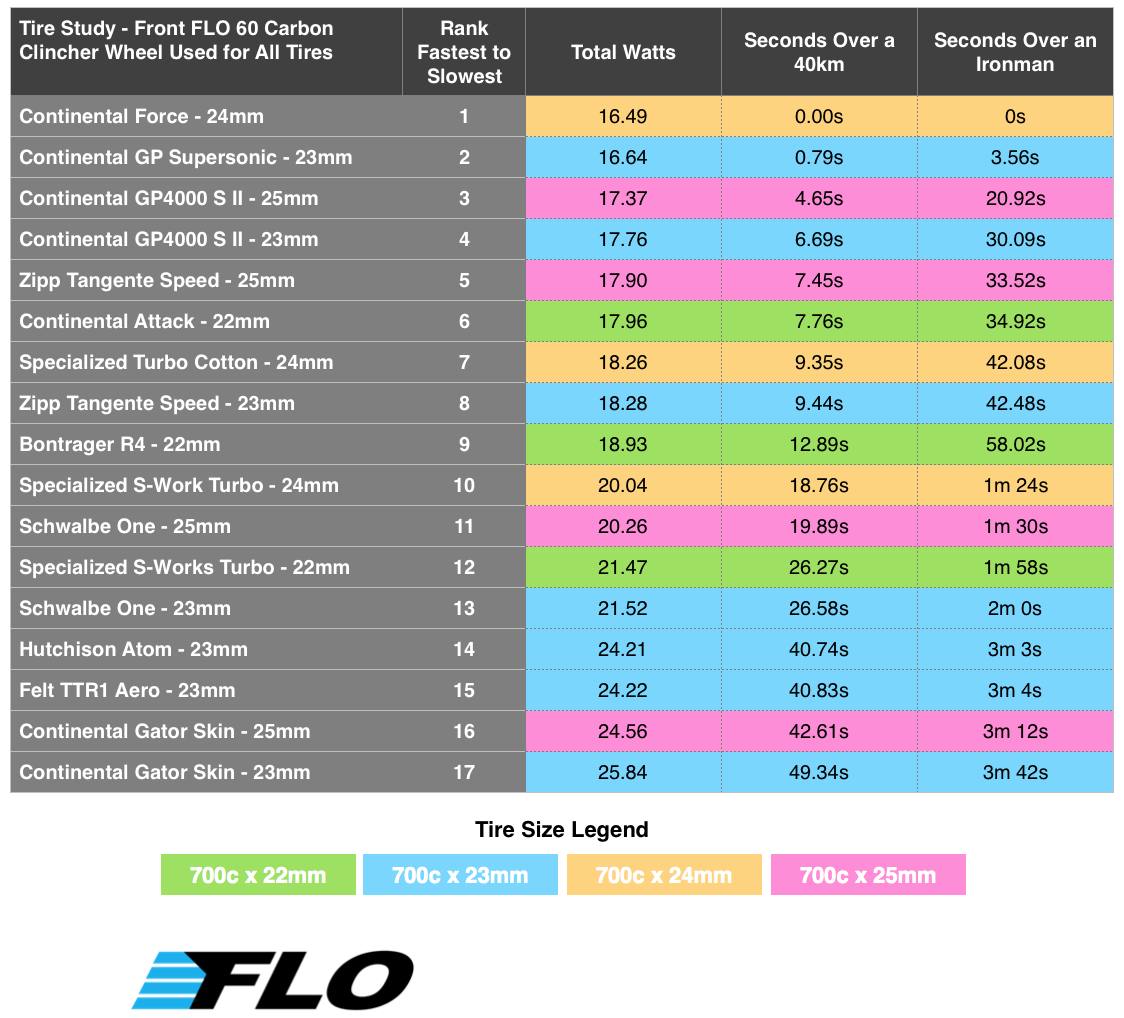

Ik ben niet echt op zoek naar meer comfort. Ik zou willen weten of een 23mm band op een 17/18mm een goede keuze is qua aerodynamica. Bij de 25mm lijkt de band wat meer als een ballon op de velg te zitten dan bij 23mm
Edit:
Volgens mij heb ik al wat gevonden. Als je de 23 en 25mm Conti 4000 vergelijkt is de 25mm sneller:

https://2.bp.blogspot.com/-WUCVEwgx_PA/ ... 3%2BPM.png
Leuk plaatje, maar heeft niets met aerodynamica te maken wel met rolweerstand zie ook http://www.bicyclerollingresistance.com ;)
Klopt en ik zoek ook nog het stukje aerodynamica ;)
