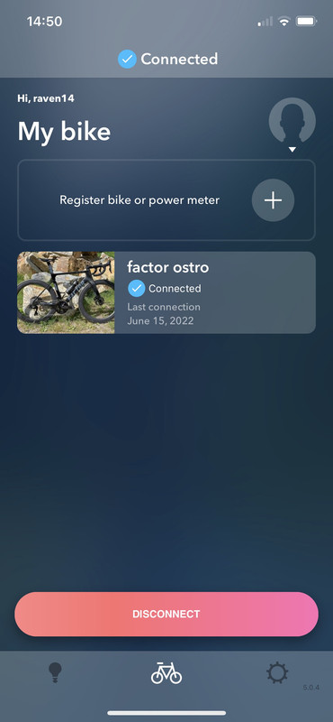

Sinds deze week di2 ultegra 12 speed. Nu wil ik deze koppelen met de app E-tube van Shimano. Normaal gesproken is dit een kwestie van knopje op achterderailleur indrukken tot deze blauw gaan knipperen en dan verbinden maken. Echter alleen de achterderailleur wordt gevonden.
Bij "toevoegen nieuwe" fiets vindt is niks. Wil graag ook voorderailleur en shifters verbinden.
Heeft iemand een tip?

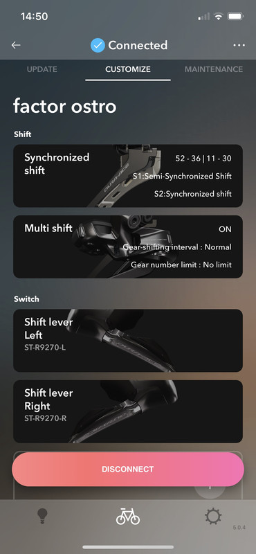

Gebruikersavatar raven14 15 jun 2022 14:57
Je hoeft alleen met de achterderrie ('de fiets') te connecteren en dan zou je de voorderailleur moeten kunnen zien alsook de shifters.

jansenkoen 15 jun 2022 15:35
Hoi, klopt. Zo lees ik het ook op internet.
Maar beneden de achterderailleur staat dan “verbinding maken met uw fiets” en dan likt het niet meer…
Waar moet ik dan op doorklikken?
Ps als ik bij de fiets sta, staat er “verbonden”
Berichten: 3937
Gebruikersavatar raven14 15 jun 2022 15:41
Als je verbonden bent met de 'fiets', moet je gewoon op de 'fiets' klikken om door te gaan. In mijn geval op de foto van de Factor.

jansenkoen 15 jun 2022 16:04
Klink heel onnozel maar hier kan ik niet op klikken (in mijn geval op t plaatje van de derailleur). Kan wel rechts ernaast klikken maar dan alleen de optie voor loskoppelen...

jansenkoen 15 jun 2022 17:32
Het is geluk, thx! Verkeerde app blijkbaar. Met de e tube project app werkt ‘t meteen…
