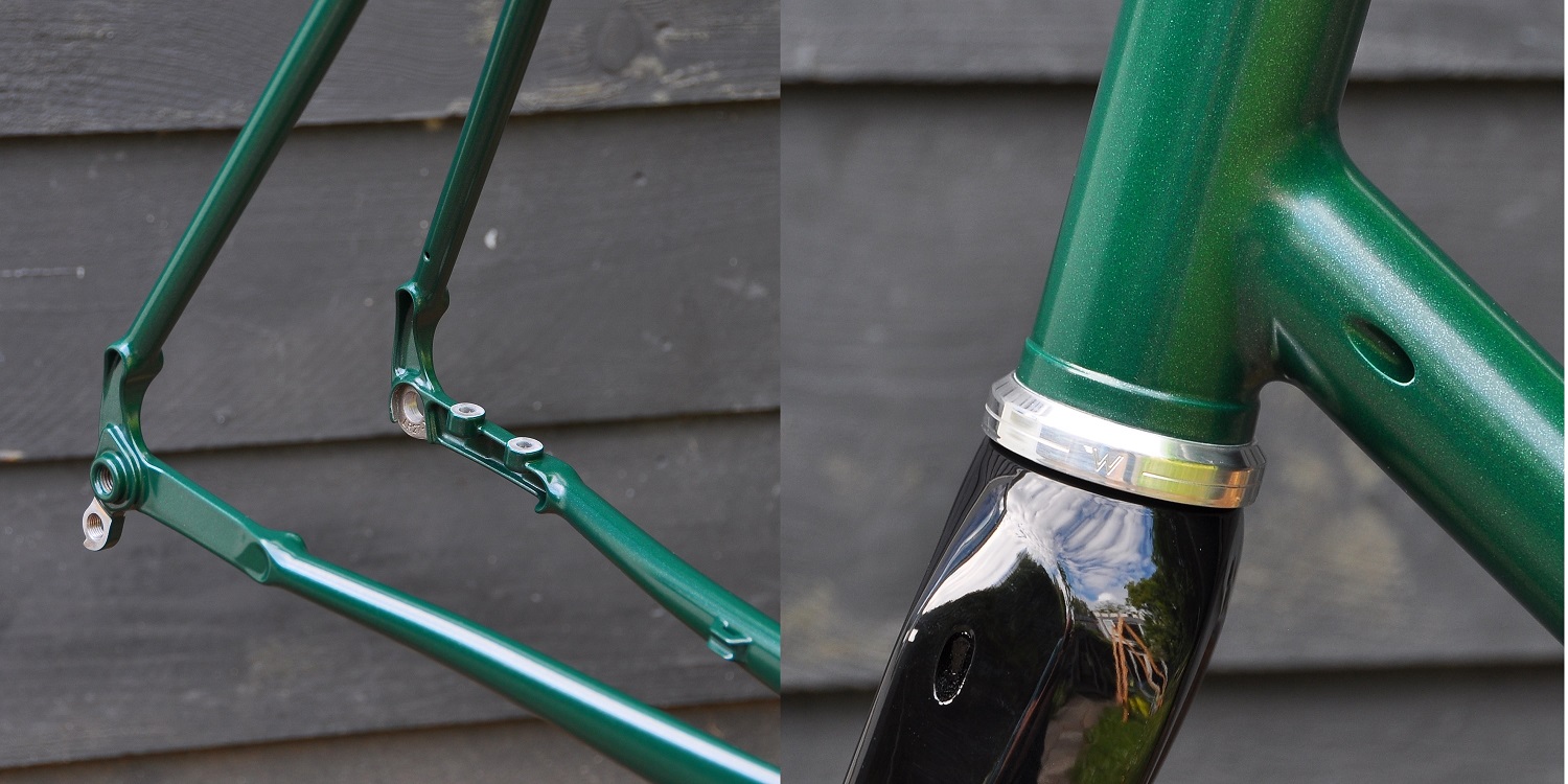

Bedankt voor de positieve reacties. Ik vind het zelf ook best een lekker kleurtje. Wat de looks betreft komen de hoeken en proporties van dit frame voor mij dicht bij optimaal en de S-bend seatstays geven ook net wat extra.
Bagagedrager: Meecoaten in kleur van frame is technisch mogelijk, maar zit wel flink wat extra werk aan. Qua looks vind ik dat persoonlijk juist afleiden van het frame. Het is ook mogelijk om een steviger model te monteren voor meer bagage, maar voor nu heeft de klant gekozen voor deze minimalistische Tubus Fly.
Remmen: Inderdaad mechanische schijfremmen. TRP Spyres werken perfect (rijd ik zelf ook mee). Gewoon voldoende remkracht voor dit soort fietsen icm gemakkelijk monteren, afstellen en onderhouden (vgl velgremmen).
Remschijven: Inderdaad lastig om te matchen als je aan de Rohloff-schijf vast zit. En daarnaast was de algemene beschikbaarheid ook nog steeds behoorlijk beperkt. Maar voor de perfectionist is het natuurlijk altijd mogelijk om verder te speuren naar een meer vergelijkbare (leverbare) match.

Waarom gebruik je schuifpadden en geen excentrische trapas om de riem te spannen? Of werkt een excenter alleen met een ketting?

hotrod schreef: 30 mei 2022 08:40 ...Waarom gebruik je schuifpadden en geen excentrische trapas om de riem te spannen? Of werkt een excenter alleen met een ketting?
Deze dropouts ('Rockers') zijn mijn standaardoplossing voor Rohloff Speedhub etc. Mooi systeem met div verwisselbare inserts voor verschillende setups (incl Rohloff-specifiek) en functioneert prima. EBB is ook mogelijk. Beide zijn ook bruikbaar voor een riem (deze fiets heeft trouwens een ketting).
