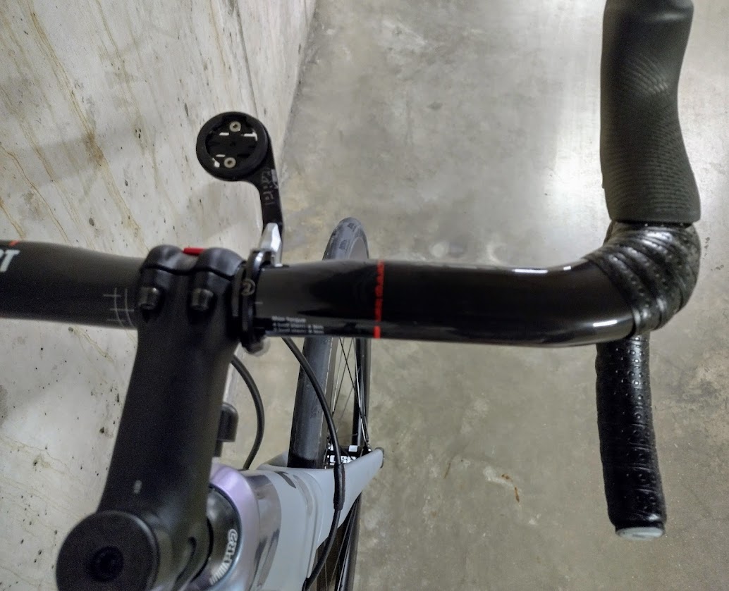

Niet eerder aan toegekomen.. beter laat dan nooit zullen we maar zeggen....Giantico schreef: Heb je hier een foto van? Ben mijn Emonda ook aan het opbouwen. Zelfde combo xxx aero stuur en stuurpen. Ben benieuwd als ik hem ga ophalen. Nu mist de xxx stuurpen nog

Nice. Bewust voor gekozen om het wing-gedeelte ook in te wikkelen met stuurlint?
Zo werd het stuur geleverd door Hopmans vorig jaar.. en vind het wel prettig rijden als ik met de handen boven op rijd. Geen ervaring met de manier waarop Lcsmet rijdt.daniel1975 schreef: ↑23 mei 2022 11:26 Nice. Bewust voor gekozen om het wing-gedeelte ook in te wikkelen met stuurlint?

Dat rijdt nog "prettiger".remkolvb schreef: ↑23 mei 2022 16:05Zo werd het stuur geleverd door Hopmans vorig jaar.. en vind het wel prettig rijden als ik met de handen boven op rijd. Geen ervaring met de manier waarop Lcsmet rijdt.daniel1975 schreef: ↑23 mei 2022 11:26 Nice. Bewust voor gekozen om het wing-gedeelte ook in te wikkelen met stuurlint?
En het is ook, vind ik dan toch, nog eens veel mooier.
En nee het stuurlint blijft wel goed zitten. Dat stuurlint loskomt is iets van lang geleden toen het stuurlint nog echt lint was.
Ben ik ook niet bang voor, was zo geleverd. En lint nog niet aan vervanging toe, vind beide een optie. Wie weet doet ik het de volgende x ook wel zo op die manier als jou Lcsmet.
