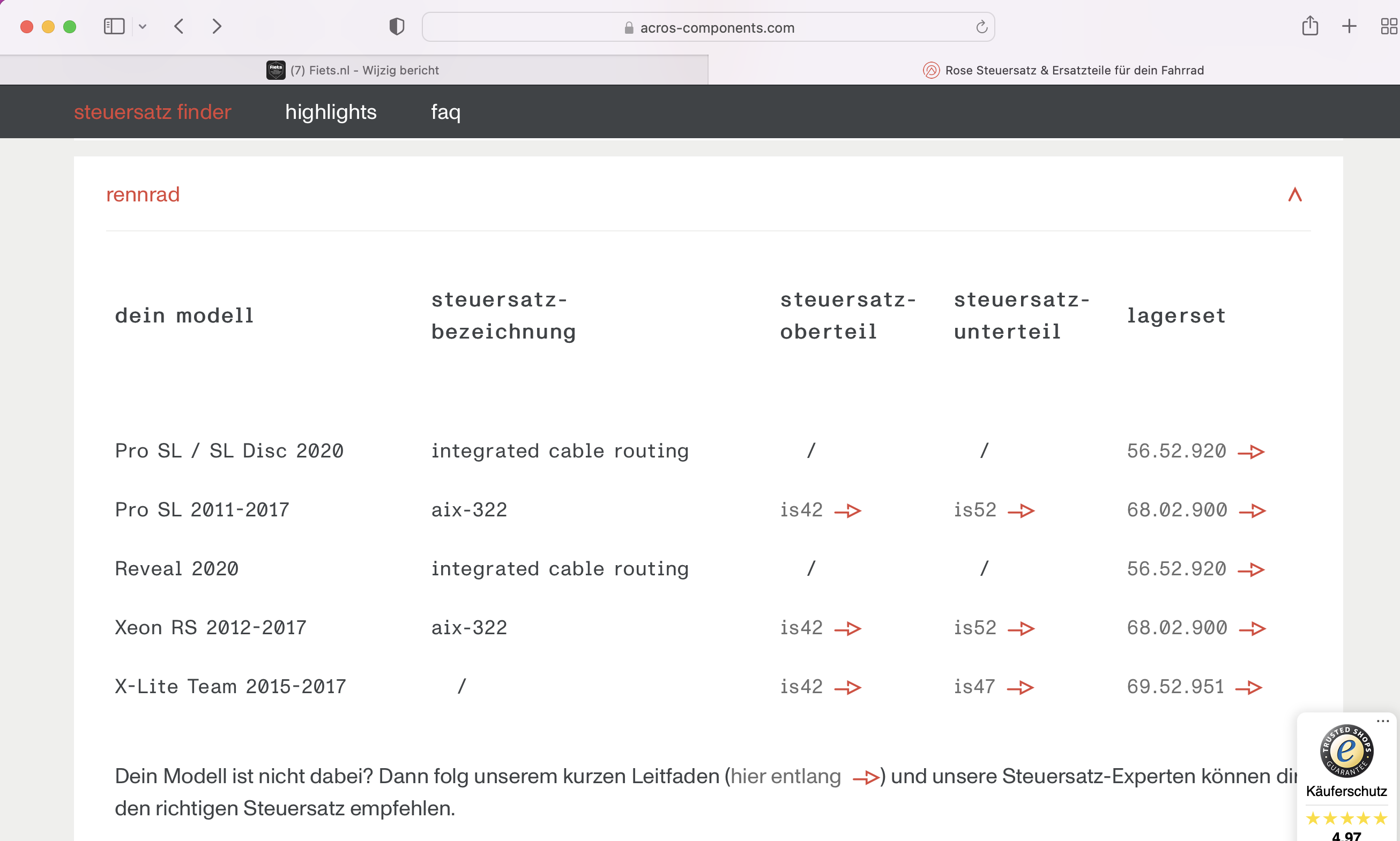

Als het een van Acros is kun je misschien bij hun kijken, kans dat het een setje IS42/IS47 is. Moet Rose (en mogelijk Acros) je kunnen vertellen.

De IS42 - IS52 zijn het niet (maten komen niet overeen).
De IS42 - IS47 komt beter overeen, niet exact maar dat zal misschien een meetfout zijn. Ik zal contact opnemen met Rose voor de zekerheid.
