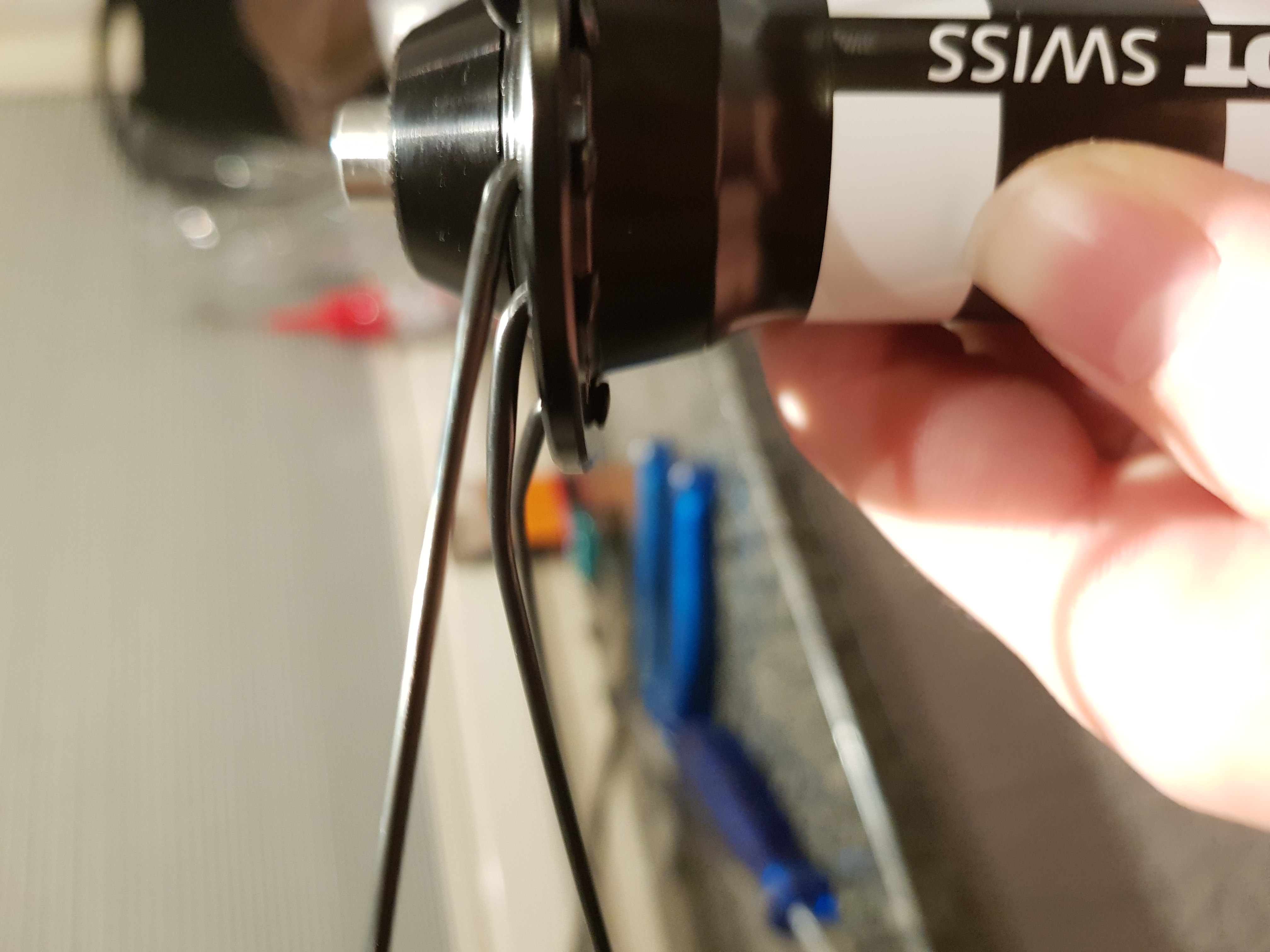

Ik ben nieuw op dit forum en heb een vraag over DT Swiss spaken. Ik ben namelijk mijn eigen racewielen aan het bouwen, maar loop tegen een probleem aan. Ik weet niet zeker of ik nou wel de juiste spaken heb gebruikt of dat ik een andere techniek moet toepassen.
Dit is mijn build:
- DT Swiss R 411 28" velg voor en asymmetrisch achter
- DT Swiss 350 classic J-bent voor en achternaaf
- DT Swiss revolution 2.0-1.5-2.0mm
- DT Swiss pro lock brass 2.0 14mm nippels
Nu ben ik begonnen en merk ik dat ik ze perongeluk net na het butted gedeelte heb omgebogen. Ik had niet helemaal door hoe fragiel ze zijn met inzetten en dat je ze dus niet als een normale spaak met volle kracht kan ombuigen. Ik hoor van twee verschillende wielenbouwers weer andere tips. Een daarvan zegt dat de kop niet lang genoeg is en ik ze daarom niet goed kan buigen en de ander zegt dat ik het wiel eerst helemaal moet spannen en erna voorzichtig met de achterkant van een hamer erop moet tikken om de spaken mooi om de naaf te krijgen. Deze tweede wielenbouwers zegt dus niks over de lengte van de kop.
Daarnaast lijken de pro nippels ook niet echt makkelijk op de spaken te draaien. Weet iemand of deze nippels wel juist zijn?
Kan iemand mij een goeie tip geven voor het bouwen van deze wielen? Ik zie bij de DT Swiss spaken namelijk geen maat van de kop staan. Op de bijgevoegde foto's zie je wat er mis is gegaan en ik heb op 1 foto ook even een nieuwe spaak gezet zodat je het verschil ziet.

Met de spaken is niets mis. Je moet ze alleen met je duim zo dicht mogelijk bij de kop verbuigen. Dit hoef je niet gelijk te doen. Eerst alle spaken er losjes in zetten, kan ook. Bij die dunne Revolution spaken kun je beter geen lock nippels gebruiken want dan torderen de spaken heel gemakkelijk. Het kan wel maar dan moet je de spaken zo dicht mogelijk bij de nippel tegenhouden (anders torderen ze alsnog) met een tang.
Die twee spaken die je verkeerd hebt verbogen kun je in het kader van jouw project nog wel gebruiken hoor. Gewoon even rechtbuigen.

De Pro Lock nippels bevatten borgmiddel vandaar dat ze stroef draaien. Naar mijn ervaring moet je de DT Revolution spaken altijd vasthouden met een tang (met wat tape rond de bekken om de spaken niet te beschadigen) want ze torderen ook met messing nippels.
