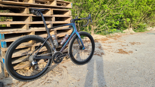

Carbon wieltje zitten eindelijk in elkaar (Light Bicycle velgen waren er best snel maar de tijd ontbrak me wat) en onder de Scott:
Woensdag staat het eerste ritje gepland

Echt een plaatje!!
