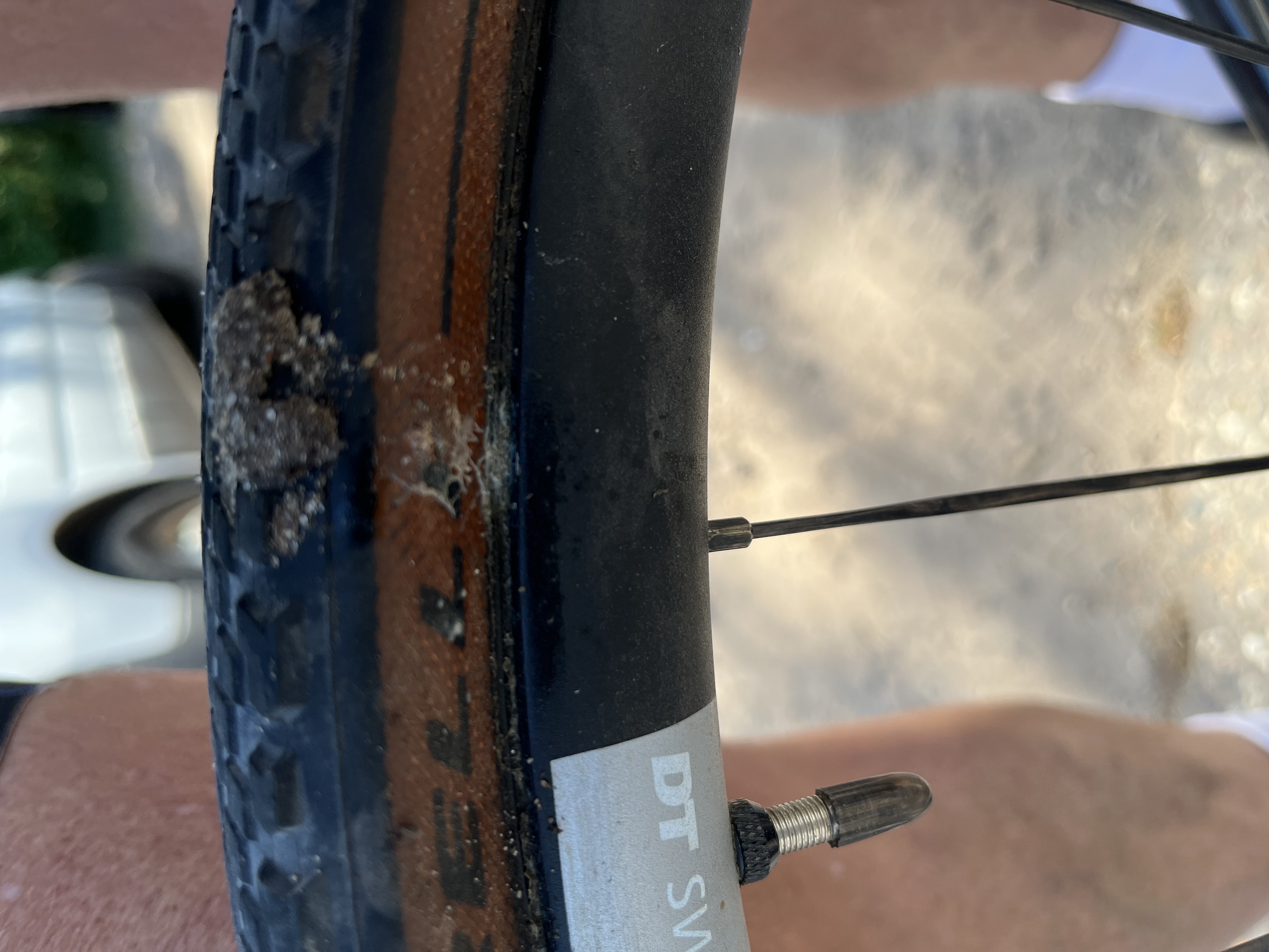

Vandaag was het raak een dubbele lek achterband Pirelli 40mm.1 gaatje zijkant loopvlak deze kreeg ik nog dicht met een plug maar de ander zat precies boven de velg boven de hieldraad van binnenuit gezien deze kreeg ik niet dicht.Geen biba bij mij dus moeders maar gebeld.Het was maar 15km van huis 😉

Vandaag kuiltje/bultje oid meegepakt bij opgang naar onverhard fietspad.
Voelde meteen dat druk uit achterband weg was, dacht eerst dat band van velgrand was losgeraakt.
Proberen op te pompen maar merkte dat vloeistof wat langs rand ontsnapte, nog eens opgepompt en band rondgedraaid ed maar helaas zag dat er sneetje in wang zat.
Dat werd dus binnenband monteren alweer paar jaar geleden voor het laatst nodig, maar gelukkig had ik er dus wel eentje bij me 8-)
(turbolito dus neemt amper ruimte in)
