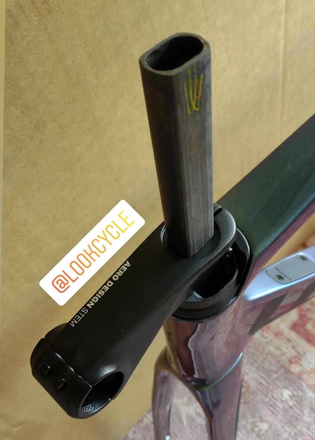

Mooi frame, alleen ben ik niet zo weg van de stuurpen/stuur combi. Misschien als deze afgemonteerd is en een stuurlintje heeft ?!

Ja, ik snap je. Die stuurpen is niet moeders mooiste en al helemaal niet de lichtste... Maar ik zit er aan vast gezien de vorm van de vorkbuis. Als stuur had ik liever een Easton EC90 aero gehad maar de Zipp is eigenlijk beter met 70mm reach.

Ondertussen niet veel verder. Het balhoofd moet met 12nm worden aangetrokken en ik heb alleen momentsleutel tot 7nm. En waar ik voorheen wel even een momentsleutel op het werk gebruikte heb ik nu toch maar zelf de juiste gekocht. Hetzelfde geldt voor een carbonzaag. Voorheen gebruikte ik altijd een ijzerzaag maar ik heb nu toch maar een carbonzaag gekocht. Misschien zijn die gewoon hetzelfde....dan is het maar voor een stukje 'piece of mind' dat je op papier de juiste spullen gebruikt.
Toch even wat spullen gemonteerd om te bepalen of de zithouding juist is. En er moeten inderdaad twee spacers van 1cm onder de stuurpen. Nu twijfel ik nog of ik toch nog 1 spacer erboven zet of dat ik de vorkbuis meteen op lengte afzaag. Dus derhalve de ergo's gemonteerd om nogmaals te meten t.o.v. mijn huidige fietsen. Liever maak ik de boel meteen op maat. Want vanwege de kabels en leidingen is achteraf nogmaals inkorten niet een snel klusje.
Ik merk wel duidelijk verschil tussen een stuur met reach 8cm en 7cm. Bij de nieuwe (7cm dus) lijkt het wel dat je veel te weinig ruimte op het stuur hebt om je handen af te steunen. Maar met de ergo's erop zie ik dat mijn vermoeden ongegrond was. Ik dacht eerst even dat ik een miskoop had gedaan....en dat het handiger was geweest om een stuurpen van 9cm (i.p.v. 10cm) beter was geweest in combinatie met een stuur met 8cm reach. Zoals het nu is hoef ik mij geen zorgen te maken dat ik met mijn benen het stuur raak.
Zo ziet het er dan nu uit. Hopelijk dat ik één dezer dagen nog tijd heb om de boel op maat te maken.

Beste Leon, ik ben zelf niet verder gegaan dan 8nm. Gemonteerd met carbonpasta. Met 12nm draaide het wat zwaar en ook niet zo goed voor de lagers. Succes en groet, hjan.

:winkthumb: Dat is een goede tip! Dank je wel. Ik vind de klemring nogal massief dus ik geloof zo dat er flink wat kracht op moet staan om de speling uit het balhoofd te verwijderen. Maar ik zal zeker vast = vast toepassen en niet alleen maar naar het maximale draaimoment kijken.
Op het weightweenies forum zijn er een aantal die last hebben dat de speling steeds terugkeert. Daar worden ontelbare theoriën erop losgelaten welk boutje eerst vast moet. Ik zal in eerste instantie gewoon de handleiding volgen.

Momenten op onderdelen zijn altijd maxima. Ik zou altijd met iets minder beginnen!

Zeker! Al lees ik op het WW-forum een aantal berichten dat het toch volle bak aangetrokken moet worden. Nu zijn dat wel frames van de eerste generatie als ik dat mag geloven en Look heeft het ontwerp van de expander aangepast voor de 2021 modellen. Het zou nu dus beter moeten zijn.
Maar ik ga rustig beginnen en zodra de speling eruit is dan eens kijken of dat ook zo blijft na een testritje.

Ik denk toch dat ik het verkeerde stuur heb gekocht. Gelukkig alleen even voor de vorm gemonteerd. Denk dat ik 'm nog wel terug kan sturen en om kan ruilen.
Ik heb de Look gemeten t.o.v. mijn Caad omdat beide op 25mm banden staan en omdat de dezelfde ergo's op de Caad zitten. Daarnaast heeft de stuurpen van de Caad ook een stuurpen met -10gr. net als de Look. Ik ben uitgegaan van de hoogte van het BB om te beginnen.
Look: 27,5cm hoogte BB vanaf de grond 26,5cm Caad (-1cm)
Look: 71,5cm hoogte midden zadel vanaf BB-c 71,5cm Caad (is al jaren de maat voor mij qua zadelhoogte)
Look: 97cm hoogte voorkant zadel vanaf grond 96cm Caad (-1cm is logisch gezien het verschil in BB hoogte)
Look: 87cm hoogte center stuurpen vanaf grond 86cm Caad (-1cm)
Look: 70cm lengte voorkant zadel tot bovenkant ergo 72cm Caad
Look: 53cm lengte voorkant zadel tot center stuurpen 53cm Caad
Dus de laatste twee zijn aan elkaar gerelateerd en als ik het zadel van de Look naar achteren zet met bijvoorbeeld 1cm dan zal ook de lengte voorkant zadel tot center stuurpen met eenzelfde maat groter worden. Conclusie: toch een stuur met 8cm reach zodat de Look op 71cm uitkomt. Dat is nog 1 cm korter als ik met mijn handen (bovenop) in de ergo's rijd maar dat is prima op zich denk ik. En om eventueel te finetunen kan ik alsnog iets met het zadel spelen.
De Caad heeft een Thomson Road carbon stuur met 8cm reach en op de Look een Zipp SL70 Aero met 7cm reach.
Vraag aan jullie: zie ik iets over het hoofd?
