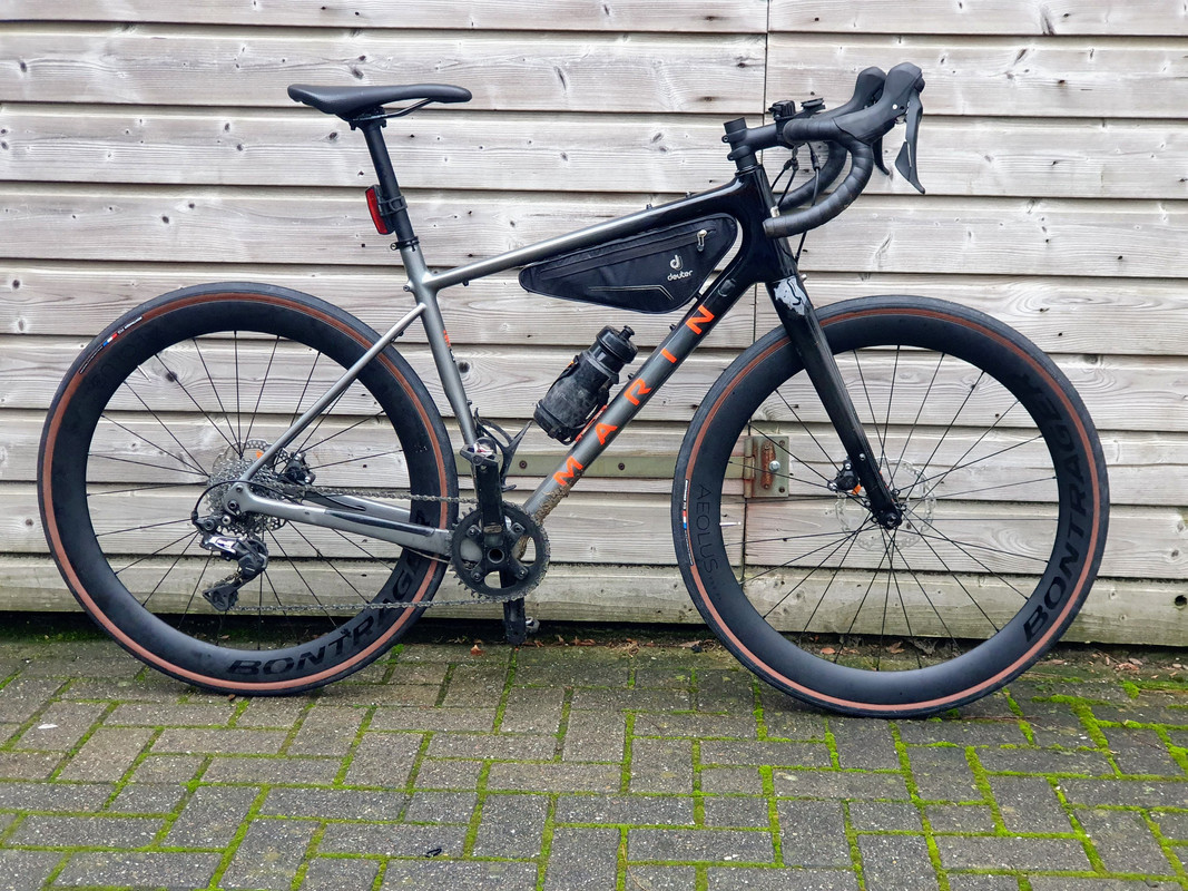

Ik rijd intussen al weer een tijdje op mijn Marin Headlands gravelbike als "endurance-racer" met set Bontrager Aeolus pro 51 wielen en 32mm banden (naast een alu Trek Emonda) en dat stuurt vlotter als bv een Domane die ik ervoor had. Zit-geo is vergelijkbaar, dus ik kan net zo diep of hoog zitten als ik wil met 80-110 mm stuurpen. Met 2e wielset en 45mm Vredestein Aventura banden is het een heel fijne gravelbike. Daarbij is ie met 9.5 kg rijklaar incl pedalen in M zeker niet zwaarder dan vergelijkbare endurance racers. Emonda blijft de iets nerveuzere racer, maar ik rijdt nu verreweg de meeste toerkmrs op deze "gravel" bike.
Het is maar een voorbeeld en er is genoeg keuze. Het ligt dus allemaal aan de fiets en geo, en er is erg veel verschil in "gravel" bike geometrie; maar met een vlot sturende gravel of endurance racer en ruimte voor ongeveer 40mm banden kun je volgens mij uitstekend alles combineren.
NB ik rijd met 1x11 en 11-32 cassette in vlak Nederland en wissel naar 11-42 als er klimwerk is. Deze fiets is 1x only ivm frame. Frametas vind ik handig omdat ik er bevestigings boutjes voor heb.....maar dat is smaak. Dit is met 90mm pen ( slechte rug) omdat ik evt offroad( met andere wielset) niet te gestrekt wil zitten.
