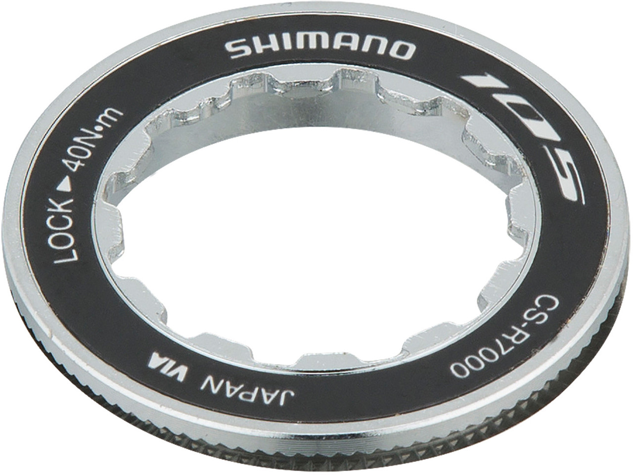

Vraagje over onderstaande lockring;
Moet je deze loshalen met een sleutel speciaal hiervoor ontworpen of kan dit ook met een bottombracket sleutel?
BVD
Berichten: 6978
Gebruikersavatar rene 16 mei 2022 13:19
BB sleutel voor bovenstaande lockring. Wel uitkijken dat je niet met de sleutel langst de nokjes glijd en je vingers ontdoet van vel. Je zal de eerste niet zijn.
Platte sleutel ( niet handig )
https://www.mantel.com/trivio-trapassle ... terne-cups
Verdiepte sleutel ( meer ruimte voor je vingers )
https://www.mantel.com/bbb-cycling-bracketgrip-btl-116
Theo V
Berichten: 6251
Locatie: In de kop van ....
Gebruikersavatar Theo V 16 mei 2022 15:00
Bedankt voor het antwoord.
Ik heb een BB-tool.
Alleen kocht mijn schoonzoon vorige week een nieuwe fiets en daar zag ik deze lockringen op zitten.
Dus de hobbyist in mij vroeg zich af of ik hier gereedschap voor had. ;)
