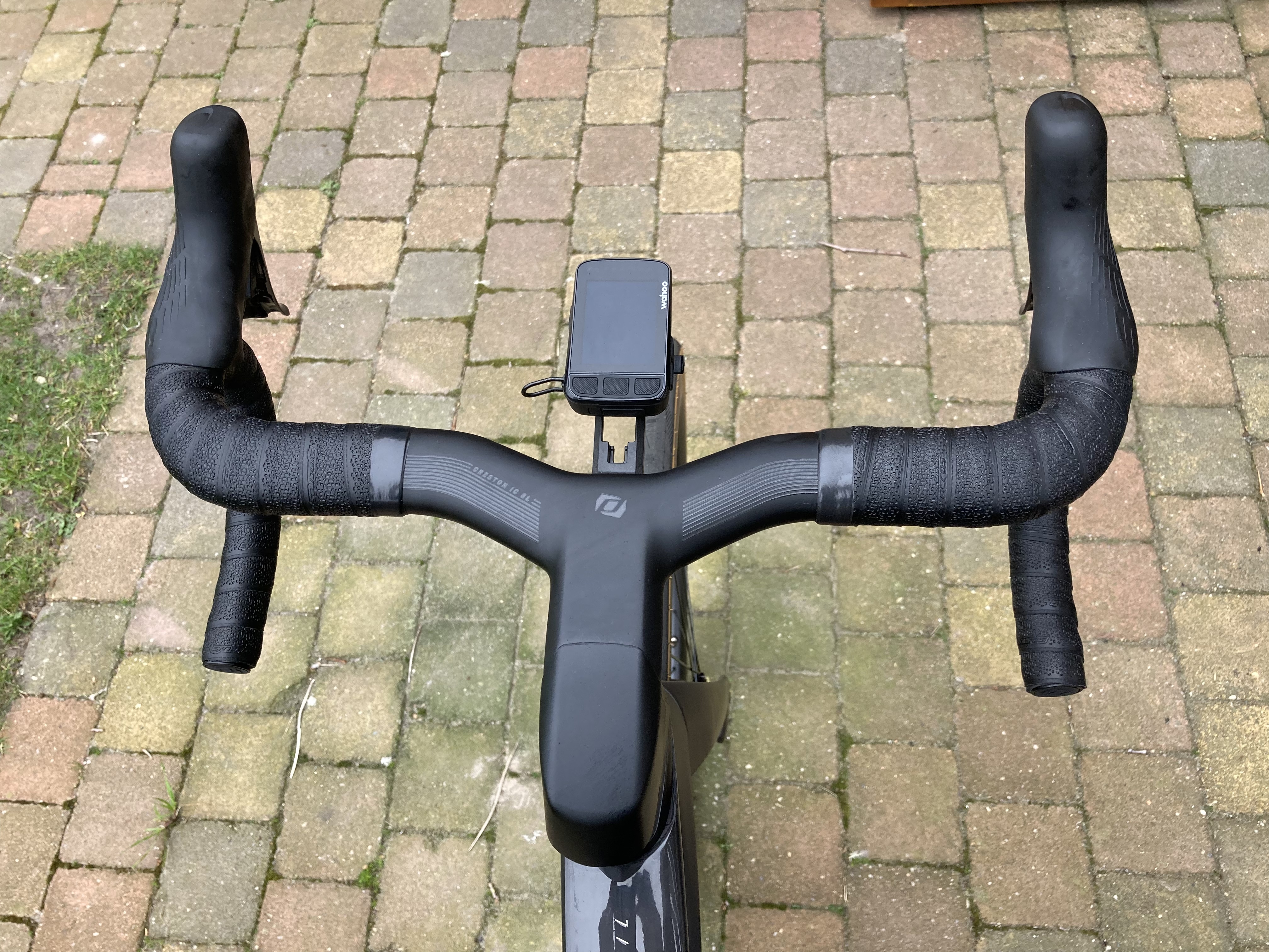

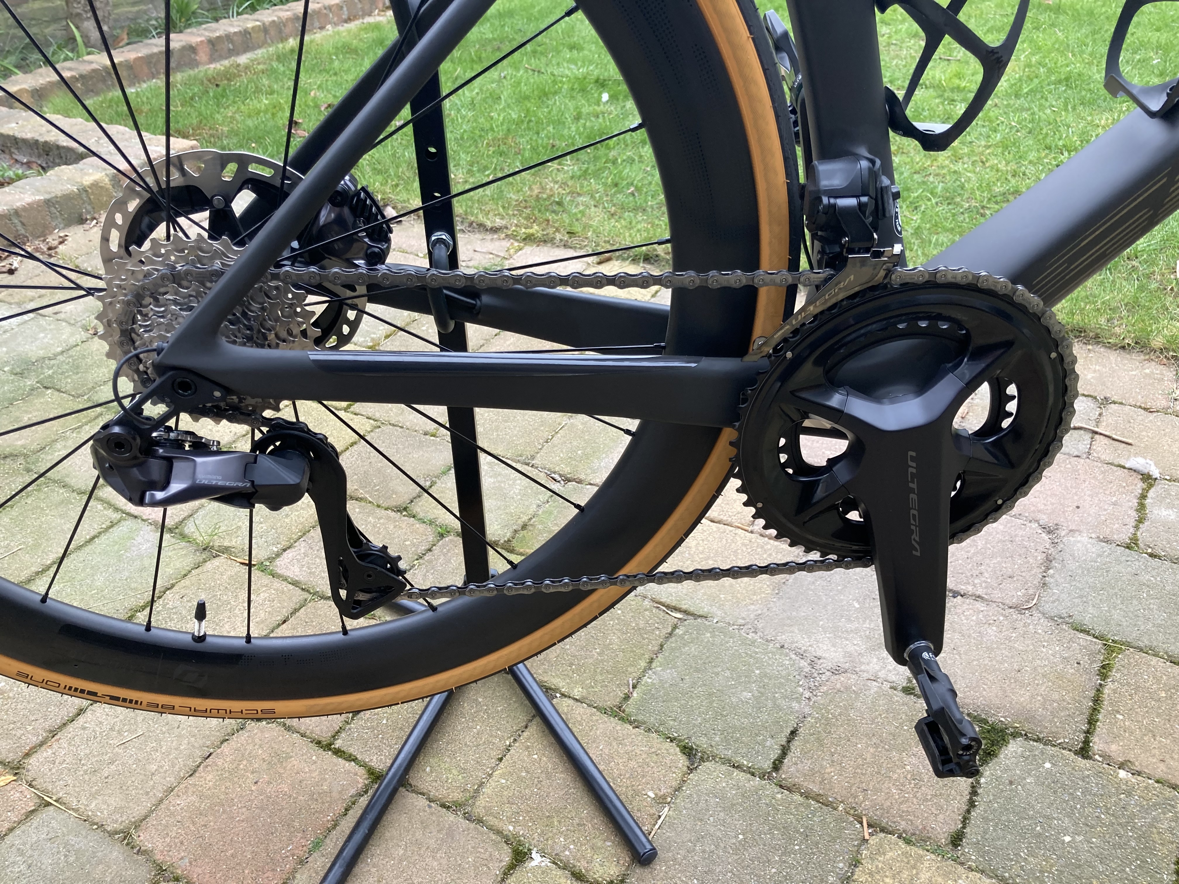

Sinds vorige week in het bezit van een Scott Foil RC10. Fiets is eind November besteld en zou tussen 1 juli en 1 september pas geleverd worden maar gelukkig vorige week de fiets al op kunnen halen. Eerste ritten zijn inmiddels gemaakt en helemaal happy 😊. Aanpassingen die ik gedaan heb zijn de banden die zijn vervangen door tubeless exemplaren en ik heb de remschijven vervangen voor dura-ace omdat ik mooier vond passen bij de kleur van de fiets. Er moeten nog een aantal spacers onder het stuur uit.

Mooi. Gefeliciteerd!
Berichten: 14999
wasbeer2006 28 mar 2022 12:54
netjes, zeer mooi!!
scottpch 29 mar 2022 08:04
Prachtig! :like:
remkolvb
Berichten: 611
Locatie: Bovenkarspel
Gebruikersavatar remkolvb 29 mar 2022 13:15
Mooie fiets Latje !
