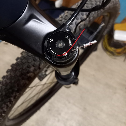

Hallo,
Ik wil de kabel van de remote lock-out van mijn rockshox judy silver TK vervangen, maar heb moeilijkheden om de kabel vast te maken met het minuscule vijsje.
Ik kan de kabel niet juist onder het vijsje krijgen om vast te zetten. Iedere keer springt de kabel er terug uit.
Weet iemand of hier een speciale "truc" voor is.
Staat misschien het gedeelte waar de kabel in moet niet correct, en heb ik daarom problemen ?
Alle ideeën zijn welkom.
Zie foto voor meer duidelijkheid.
Bedankt

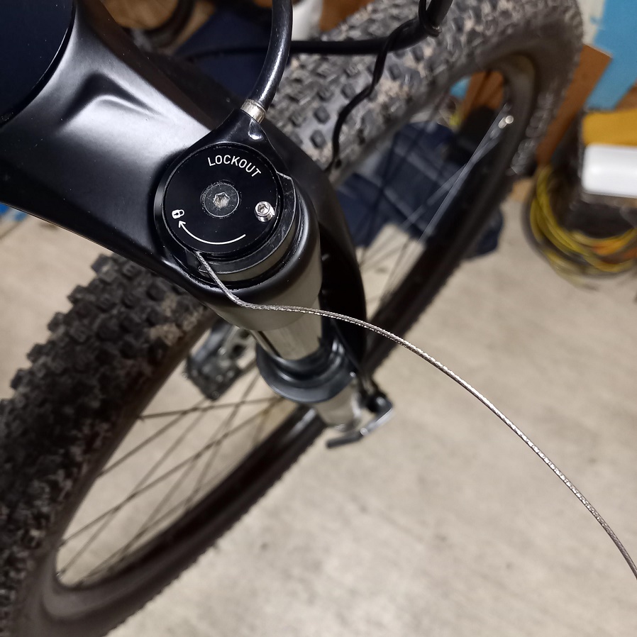

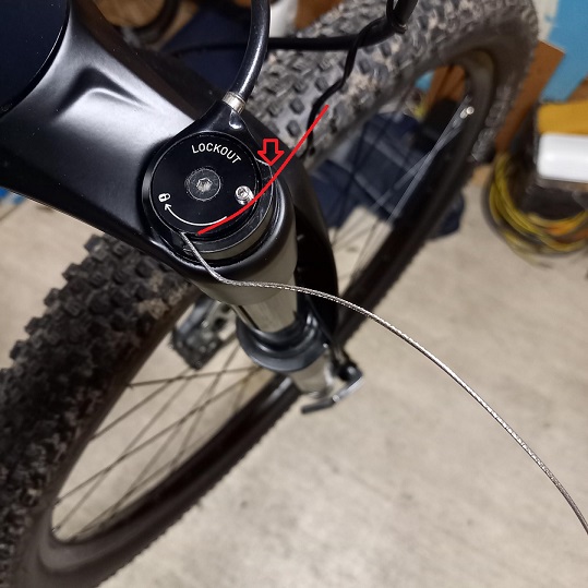

Bedankt; had de handleiding ook gevonden, maar mijn probleem was dat ik de kabel niet recht kon trekken door het omhulsel (zie foto1).
Oplossing die ik nu gedaan heb is het kapje waar de vijs in gedraaid zit iets gedraaid zodat de kabel wel recht kan getrokken worden (foto2).
