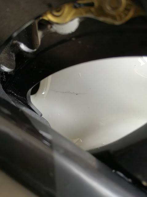

Een paar weken geleden zag ik bij het petsen van mijn fiets in een keer een scheur achter de voorste tandwielen van mijn mooie witte racefiets. Omdat er nog garantie zit op de fiets is dit uiteraard met mijn FM besproken. Resultaat: De fiets gaat terug naar de fabriek waar ze willen beoordelen of het een scheur in de lak of in het frame is.
Ik ga er van uit alles helemaal goed komt, maar ben wel heel erg nieuwsgierig naar de oorzaak. Het kan nog wel even duren voordat ik antwoord heb dus ik hoop dat de kenners op dit forum iets kunnen zeggen op basis van de foto. Is het een scheur in het frame of in de lak?
Ter info: Het frame is afgelopen winter overgespoten omdat er verkleuring in de lak kwam.
AfbeeldingIMG_20170628_134004 by Ad Smeets, on Flickr
Laatst gewijzigd door asmeets op 29 jul 2017 11:09, 1 keer totaal gewijzigd.

Uit de foto valt weinig op te maken, in ieder geval is de lak gescheurd, maar wat eronder zit valt niet te bepalen zonder nader onderzoek.
Als er wat scheurt betekent dat simpelweg dat het onderdeel niet bestand was tegen de optredende belastingen wegens:
-Fabricage/materiaalfouten
-Verkeerd design /onderdimensionering
-Oneigenlijk gebruik, lees valpartij o.i.d.
Ga dur maar aan staan.....

Een paintcrack zal toch de meest logische verklaring zijn lijkt me. Zeker omdat TD meldt dat de fiets overgespoten is. Waarschijnlijk was de verf niet elastisch genoeg, en dan krijg je barstjes. Bij het bracket is best veel beweging, dus op zich is dit niet heel raar (denk ik)

Het heeft inderdaad iets weg van een haarscheur in de lak.
Volgens mij hebben we het er hier al eens vaker over gehad dat vooral witte lak vatbaar blijkt voor haarscheuren.
Al is wit ook een kleur die haarscheuren snel zichtbaar maakt.

Ik gebruik dit topic maar even opnieuw. Tijdens een voorjaars service beurtje van mijn Parlee onderstaand "scheurtje" tegengekomen op de achterbrug. Ik vermoed zelf een paintcrack in de witte lak maar ben benieuwd naar jullie mening.

Geen scheur, barst in lak. Houd het in de gaten, als hij helemaal rond gaat heb je een disbond van bracket en liggende achtervork.

Om witte lak dekkend te maken, wordt er vaak wat meer gespoten.
Juist op de verbindingen, waar de buizen bij elkaar komen, ontstaan dan wat scheurtjes in de lak door de flexibiliteit van het carbon.
Dat is denk ik bij jou fiets het geval.

Eens, in de gaten houden, maar iig niets aan de hand.
Daarom verkopen sommige merken niet graag witte fietsen, op een donkere kleur had je dit nooit gezien.
