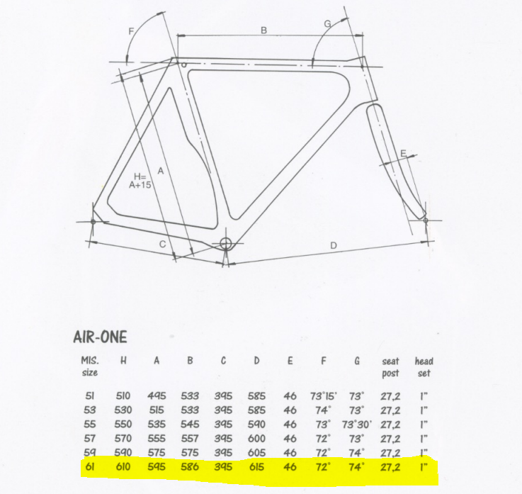

Ik heb nog eens wat gezocht en heb een geometrie tabel teruggevonden van één van hun fietsen (die van mij is de mix versie, maar een snelle vergelijking lijkt wel te bevestigen dat ze dezelfde afmetingen hebben)
Natuurlijk was er toen nog geen sprake van Reach en Stack, maar de meeste cijfers liggen toch behoorlijk in de buurt van die van de Merida.
