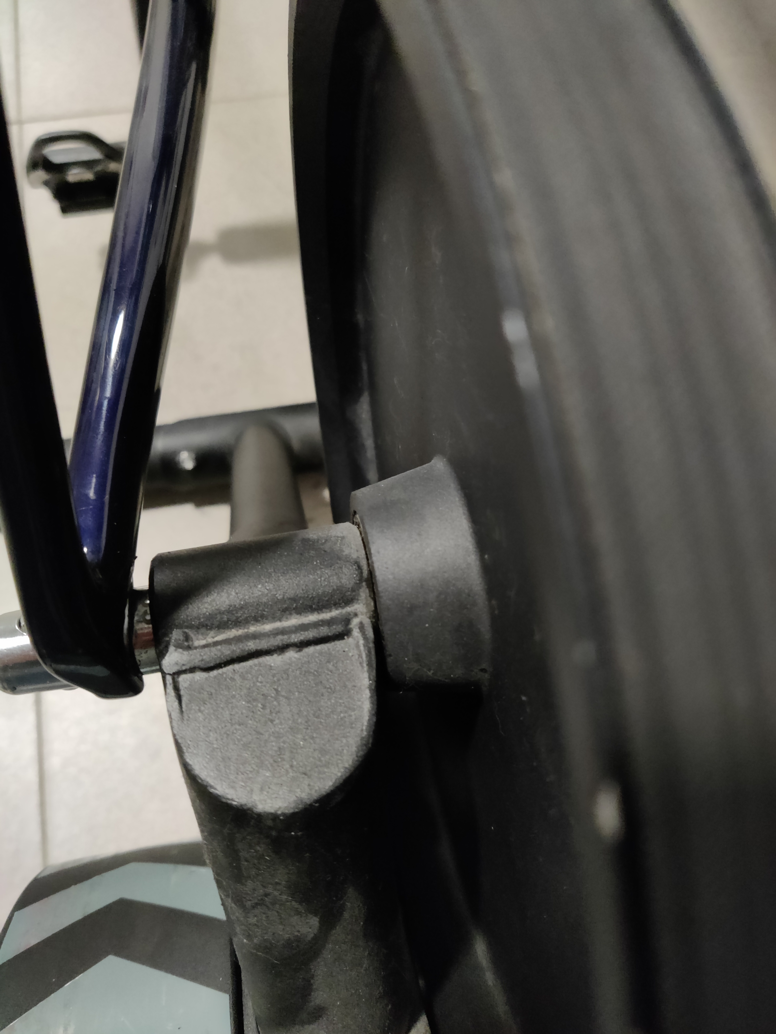

Djemz 26 jan 2022 23:22
NuitKor schreef: 26 jan 2022 21:06 Zelfde schade heb ik ook. Je moet de linker insert omdraaien. Dan komt de achtervork iets verder van de trainer. Sindsdien geen problemen meer.
Dat heb ik idd nu gedaan. Blijkbaar hebben ze een speciale adapter gemaakt ook voor de ultimate dst ze gratis versturen. Heb hiervoor wahoo gemaild.
Met de insert andersom werkt het ook, maar schakelt wel minder goed..

Djemz 26 jan 2022 23:24
Chefske schreef: 26 jan 2022 19:04 Mist er niet een adaptertje tussen trainer en frame?
Edit: Voor een Wahoo Kickr gebruik je de volgende adapters:
https://eu.wahoofitness.com/devices/ind ... er-kit-buy
De linker twee voor snelspanners, de rechter twee voor steekassen
De adapter zat er dus in, maar ik moest hem voor de ultimate blijkbaar andersom erin steken. Voor mijn bmc zat hij er wel juist in op die manier.

Woefdram 27 jan 2022 08:20
Djemz schreef: 26 jan 2022 23:22Met de insert andersom werkt het ook, maar schakelt wel minder goed..
Dat lijkt mij logisch, je zult de derailleur iets moeten bijstellen.

Kornuit 27 jan 2022 08:22
Oh bij mij schakelt het probleemloos.. Ik wist niet van die speciale adapter. Heb je daar een link voor?
Ik heb nog een ander frame (geen Canyon of Ultimate) en daar heb ik de insert ook andersom, werkt perfect.

Djemz 27 jan 2022 11:42
NuitKor schreef: 27 jan 2022 08:22 Oh bij mij schakelt het probleemloos.. Ik wist niet van die speciale adapter. Heb je daar een link voor?
"Wahoo Further Clarifies Canyon/Trek/Giant KICKR Incompatibilities with New Adapter | DC Rainmaker" https://www.dcrainmaker.com/2021/01/wah ... r.html/amp
In dit artikel wordt die adapter vermeld. Maar na contact met wahoo weten ze van geen adapter en raden ze ook het gebruik van de 135mm af..?

Kornuit 27 jan 2022 11:53
Djemz schreef: 27 jan 2022 11:42
Ze raden dat af om zichzelf in te dekken. Maar 2mm verschil gaat echt geen problemen geven. Dan was mijn frame na 2 jaar al stuk geweest.

Djemz 27 jan 2022 13:40
NuitKor schreef: 27 jan 2022 11:53
Ja hij past er ook gewoon op. Het is niet dat ik moet wringen ofzo om hem erop te krijgen op die manier..

Kornuit 27 jan 2022 14:34
Djemz schreef: 27 jan 2022 13:40
Nee dat heb ik ook en ik heb nog een frame die ik op de trainer gebruik en bedenk mij net dat ik de adapter dan nooit meer terug omdraai, dus daar rij ik ook met de 135mm afstelling.
