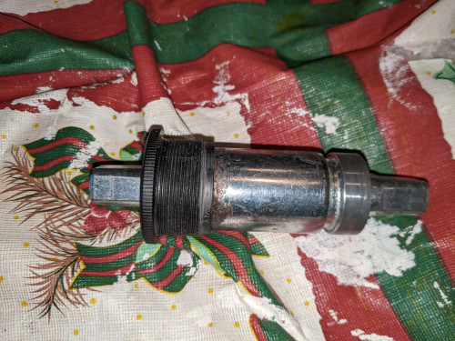

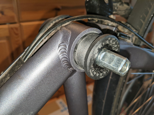

Gisteren heb ik mijn trapas uit mijn fiets gehaald om mijn kettingkast te kunnen vervangen. Dit is een geschroefde trapas (zie foto's). Als ik hem erin probeer te schroeven, gaat hij slechts gedeeltelijk erin, als ik verder blijf schroeven blijft hij op zijn plaats en gaat hij er niet verder in. Wat doe ik hier verkeerd?

Ja, ik draai de cuppen op de juiste plaats. De linkercup heb ik al kunnen indraaien. En de rechter draai in inderdaad tegen de klok in. Hij gaat er voor een klein gedeelte in, maar gaat dan niet verder.

Je draait hem er scheef in.
Goed het schroefdraad schoonmaken van de fiets en de trapas.
Je moet de andere kant ook niet helemaal erin draaien

Je moet sowieso niet eerst de andere cup erin doen. Eerst cup met trapas, dan vastzetten met losse tweede cup.

Heb de schroefdraad schoongemaakt van de fiets en trapas en de linkercup eruit gehaald, maar nog steeds krijg ik hem er niet in. De trapas gaat er inderdaad scheef in, maar als ik hem rechtzet wil hij er niet in.

Heb je toevallig een reserve trapas liggen.
Dan kan je kijken of die er wel goed in gaat.
Anders moet je bij de fietsenmaker je draad op laten frissen.
Dan gaat hij er zo in

Ok heb het op kunnen lossen. Wat ik heb gedaan is het plastic gedeelte van de trapas, waar de schroefdraad op zit, verder over het metalen gedeelte geschoven. Nu gaat het er wel goed in.

Ook al zijn de cups van kunststof, ze kunnen onwrikbaar vast komen te zitten als je niet royaal kogellagervet of montagepasta gebruikt.

Bij een frame met een schroefdraad trapas is het een goed gebruik om bij nieuwmontage of als de draad vuil is even een tap te gebruiken om de draad op te schonen als dat nooit gebeurd is of de boel is heel vuil loop je tegen dit soort problemen aan.
