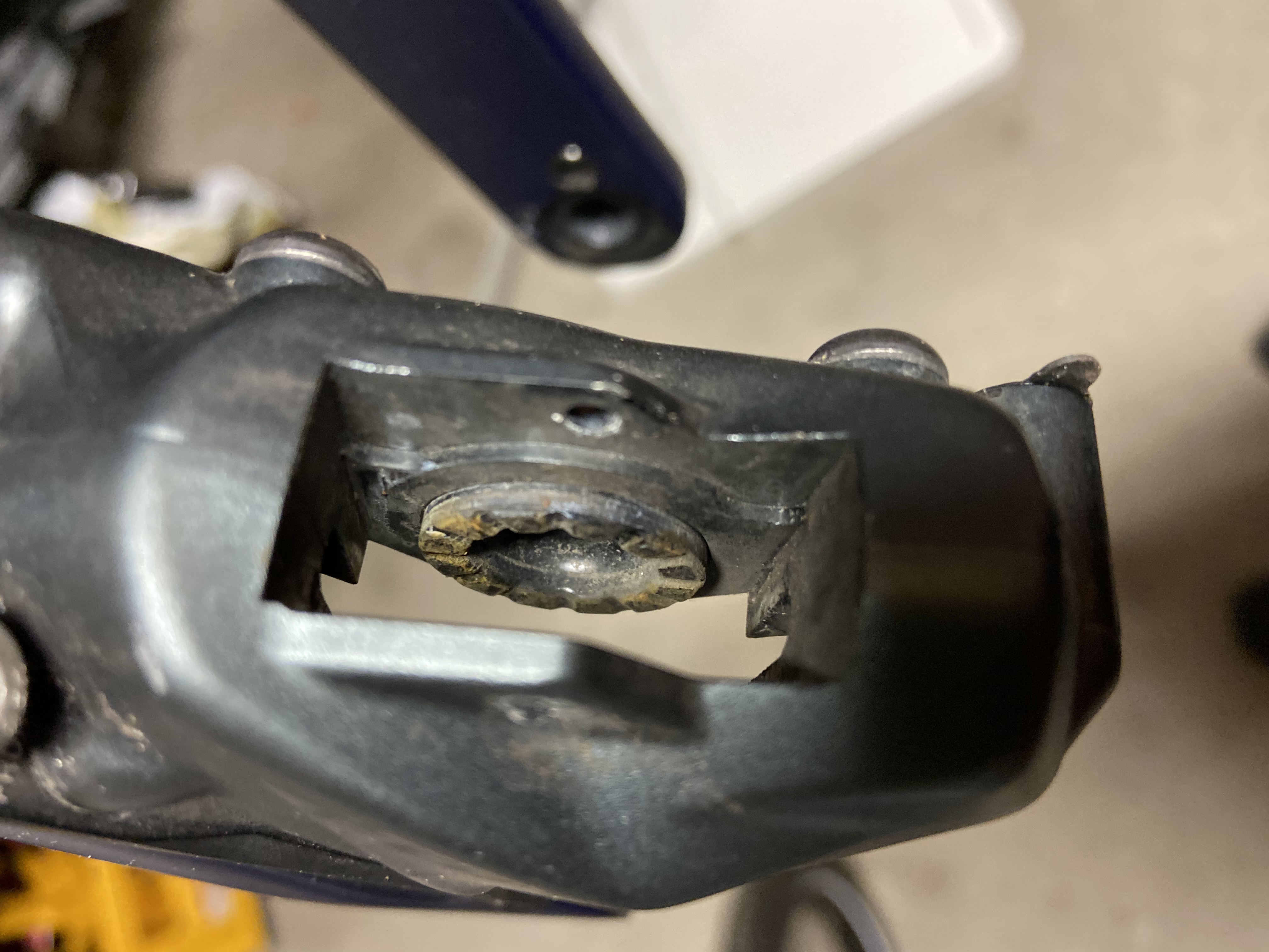

Ja die zijn versleten. Steek ze even terug dan kan je ze veilig terugduwen voordat je de nieuwe monteert.
