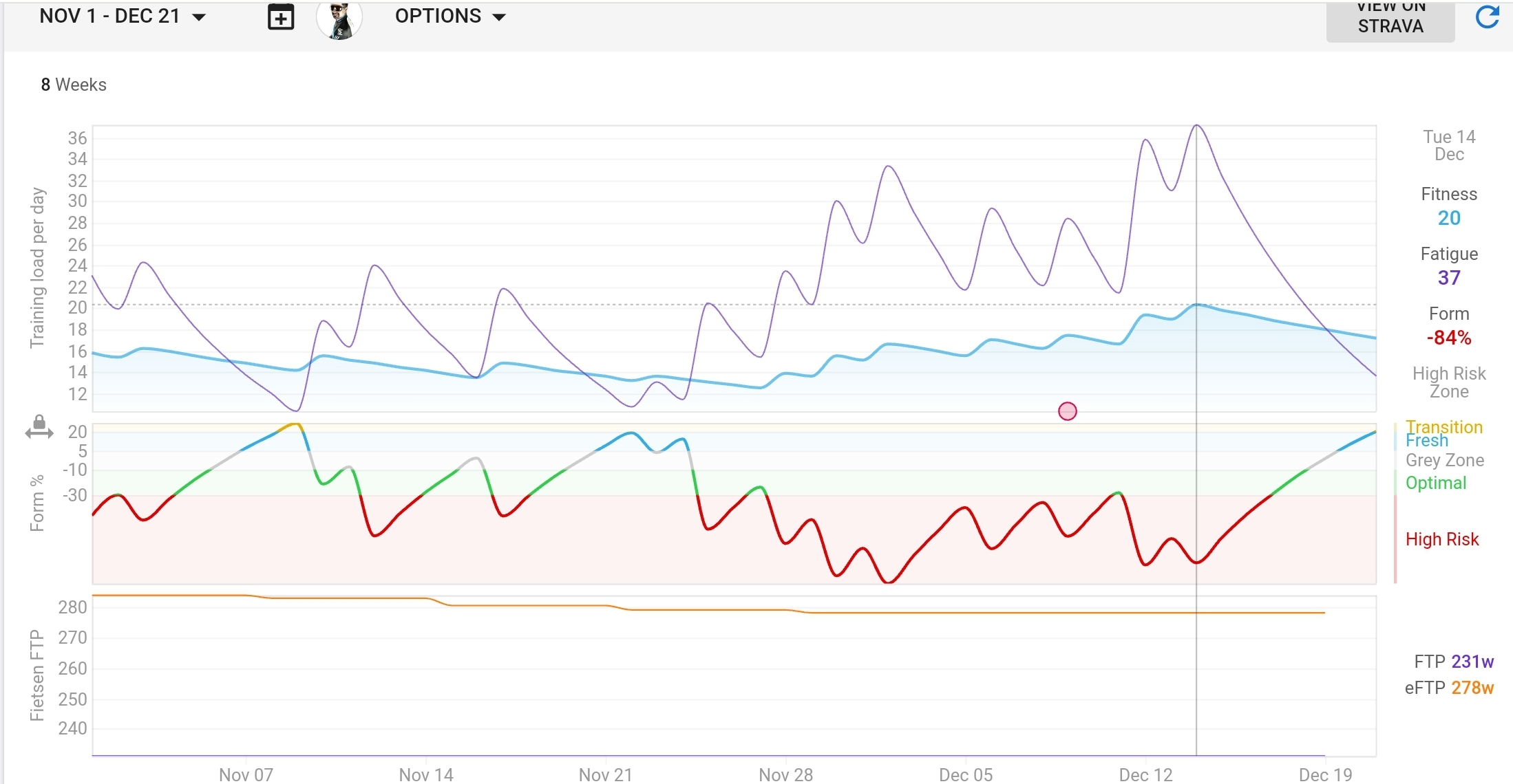

Nu volg ik al een week of zes nauwkeurig de trainingen van Join, gemiddeld zo'n 4 à 5 uur per week verdeeld over 3 sessies.
Volgens Join verbetert mijn conditie eigenlijk continue, 1x bericht dat ik te weinig deed (hoewel ik toen wel wandelingen van 3 uur had gedaan, maar dat is geen fietsen natuurlijk) en 1x dat ik iets teveel deed. Die laatste was na een dag alweer weg.
De verbetering gaat niet heel snel denk ik, van 7.5 in het begin naar 10.7 nu. Ik heb geen referentie hierin dus geen idee of dit nu veel of weinig is (de voortgang in Join is dan weer wel 97% met nog 49 dagen in het programma).
Maar ik wil Meer Data zien dus ik heb me aangemeld bij Intervals.icu.
Als ik daarbij nu naar deze periode bekijk, zit ik eigenlijk veel tijd in de rode zone voor wat betreft vorm (onderste rode balk).
Fitness loopt wel op, maar fatigue ook en daardoor dus de vorm in het rood.
Is dit juist de trainingsprikkel die je nodig hebt, of doe ik teveel?
Ik ga ervan uit dat Join mij in de juiste zone houdt door aanpassingen aan de sessies en rust voorschrijft op het moment dat dat nodig is. Is dat een juiste aanname?
Ik voel me overigens niet heel erg fatigued, komende periode komt er sowieso wat meer rust en minder training vanwege andere verplichtingen.

Als je net begint met een performance manager chart (PMC), zijn de gegevens in het begin niet accuraat. Hij kent namelijk je geschiedenis niet. Dit heeft enige tijd nodig. Belangrijk daarbij is ook dat je FTP goed staat in Intervals.icu. Ook de FTP waardes uit het verleden.
Ik zie trouwens dat je FTP op 231w staat. Is dat ook het FTP in Join? Je eFTP (schatting intervals.icu) staat op 278w. Als dat ongeveer je werkelijke FTP is, verklaard dat ook meteen waarom je zo in het rood gaat. Je PMC is nu gebaseerd op 231w.

Het FTP van 231 is wat vorige week uit de test is gekomen. Dat is de waarde die Join heeft bepaald, maar klopt precies met de 95% van het 20 minuten gemiddelde.
Het hoge eFTP was me ook opgevallen, dit heeft Intervals.icu zelf bepaald nadat ik me had aangemeld. Ik ging ervan uit dat dit gebaseerd is op strava ritten uit het verleden, hoewel ik pas sinds september met een powermeter fiets. Wel al een aantal jaren indoor in de winter op de smarttrainer.
Ik zal die eens naar beneden schroeven en kijken wat er gebeurt.
eFTP heeft geen invloed op de PMC. Je zegt dat je nog maar sinds september met een PM rijdt. Daar komt het dus door. Je PMC heeft nog te weinig data om zinnige uitspraken te doen over je vermoeidheid. Hoe langer je er mee fietst, hoe nauwkeuriger het wordt. Al zou ik er niet teveel op blindstaren. PMC is een tool, maar geen heilige. Wanneer je bijv ziek bent en niet kunt sporten zal je vermoeidheid in de PMC dalen, maar je bent na een week ziekte echt niet helemaal uitgerust.

Oké, dat maakt het wat duidelijker. Het is inderdaad een leuk tool maar ga me er verder niet op vast pinnen.
Gewoon doorgaan en in de loop van de tijd zal het nauwkeuriger worden.

Wat dat eFTP van intervals.icu betreft is het vooral interessant waar dat op gebaseerd is. Wellicht dat de 'Power'-pagina van intervals.icu daar iets over laat zien. Bij mij komt het eFTP van intervals.icu behoorlijk overeen met m'n laatste FTP test (zit 3W tussen), dus ik ben benieuwd waarom er bij jou zo'n verschil tussen zit.
eFTP wordt berekend aan de hand van een paar punten uit de Power Duration Curve. Op deze manier wordt de FTP meer afgestemd op de eigenschap van de renner. Bijvoorbeeld een sprinter zal een groter deel van de 20min test anaerobe zijn. Aangezien FTP 100% aerobe moet zijn, geeft 95% van 20min waarde niet altijd de juiste FTP aan.ibooij schreef: ↑16 dec 2021 16:40 NuitKor neemt me de woorden uit de mond.
Estimated FTP is calculated using power curves from FastFitness.Tips and Morton's 3 parameter critical power model. The algorithm requires just 1 max effort of between 180 seconds and 30 minutes. Note that all data for the selected power curves is used and there is no decay so the eFTP value on the chart may differ to your current eFTP. W' is relative to eFTP.
