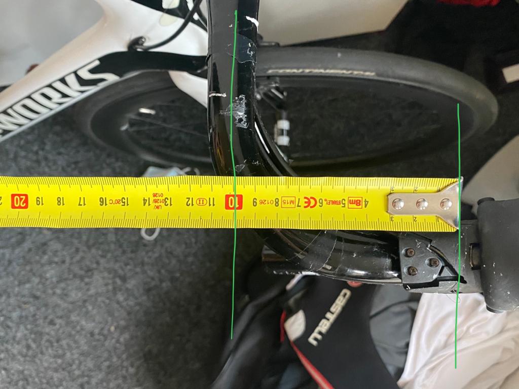

Ernie C. schreef: 04 dec 2021 23:44 Probeer de geometrie van het stuur te achterhalen (merk en type) of meet het goed op, bij voorkeur even zonder stuurlint en shifter gedemonteerd. De theorie zou hier moeten volstaan om te weten of het past.
Heb ik gedaan. Het is echt 100mm. Het gaat trouwens om een Pro PLT CC anatomic stuur (100mm van hart tot hart).
