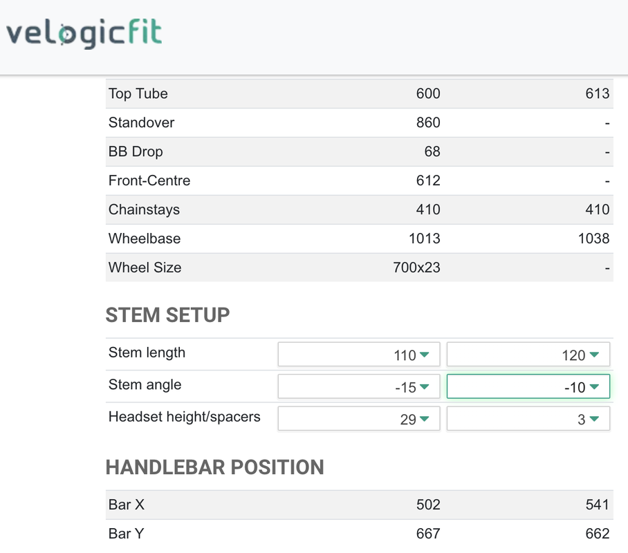

Helpende link om tot je totale stack en reach te komen.
https://www.velogicfit.com/frame-comparison/
Erg gave site! ga ik morgen mee rekenen, Merk wel dat er wat info mist voor de Aeroad.

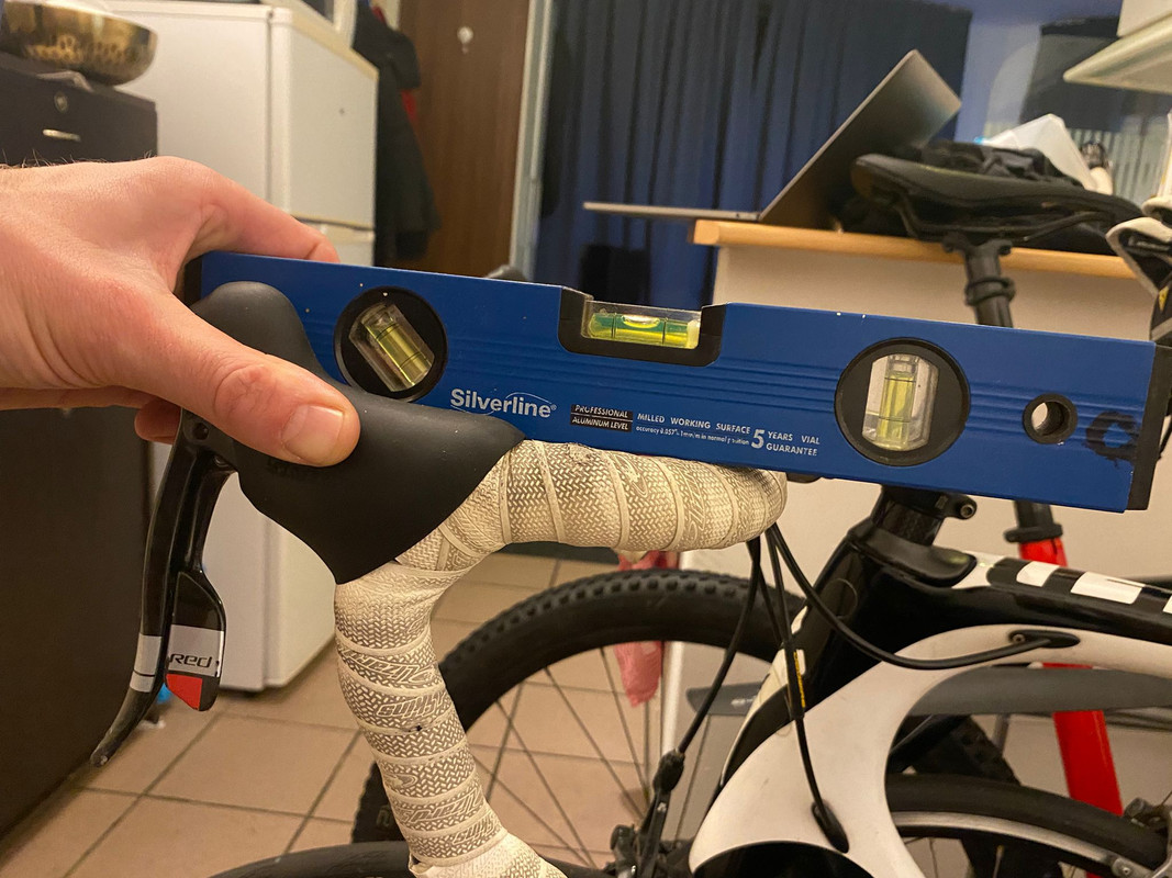

Wat bedoel je hier precies mee? Mijn shifters staan namelijk in 1 lijn met de bovenkant van het stuur. Miss gaf de foto een vertekend beeld? Zie onderstaande fotos:

Dat is een stuur waar de onderkant horizontaal moet staan, het is dus veel te veel gekanteld
Zo dus:
Ik heb ook nog zo rond gereden, je zet het stuur het zo makkelijk mogelijk voor je lichaam en je weet niet beter.
Bijna iedereen is eigenlijk beter af met een modern, compact stuur.
Zoiets dus:

Ik denk dat TS zijn stuur gevoelsmatig zo gedraaid heeft om de shifters wat omhoog te brengen. Er is nu al een hele grote drop in verhouding tot het zadel. Als je het stuur in de "gewone" positie zet gaan de shifters nog dieper uitkomen.
De vraag is dan ook of TS nu wel zo goed op de fiets zit en of je de huidige maten zonder meer moet kopiëren naar een nieuwe fiets ?

evilhomer schreef: 04 dec 2021 10:49 Als de ingevulde gegevens kloppen staan je shifters op de Aeroad 2XL bijna 4cm verder weg. Dat is mijns inziens een no-go.
Bedoelde je vanwege die 502 vs 541mm die uit die site komt rollen? Dat klopt wel ongeveer weet alleen de hoek niet van beide pennen niet.
Maarja de site neemt sws geen rekening met de reach van het stuur toch? Hier win ik ook 3cm mee.

linkeballen schreef: 04 dec 2021 18:12
Als je bij vegolicfit iets naar beneden scrollt kun je ook een stuur invullen en dan rekent die door met de reach vh stuur. Ik weet alleen niet of de juiste sturen voor jou er bij staan. Maar je kan die 3cm er inderdaad aftrekken, mits de reach nu ook 10cm is (je hebt het stuur nl anders staan dan "officieel" hoort

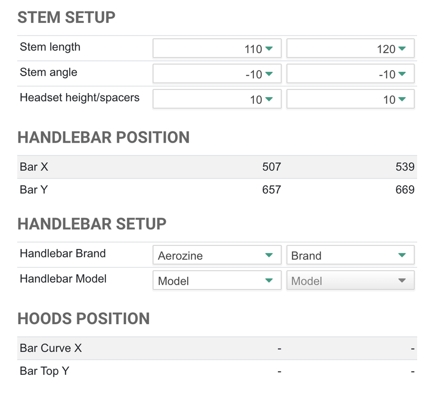

Ja klopt. Mijn stuur staat er inderdaad niet bij, die van Canyon ook niet.
Bij het opnieuw invullen kom ik hier op uit.
Venge vs Aeroad
Bar X 507 539
Bar Y 657 669
Ik heb bij spacers en hoek dezelfde getallen van mijn Venge genomen dit keer omdat ik niet weet wat de situatie bij de aeroad is. Hier moet dus waarschijnlijk 30mm vanaf als mijn stuur-reach nu inderdaad 100mm is. Dit zou dus precies overeen moeten komen
Zie hieronder overige info
