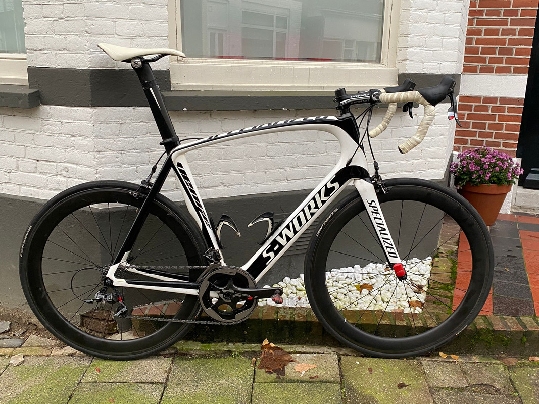

Goed punt dat het ook aan het zadel/ rails Mijn zadel zit behoorlijk in het midden. @thestudent ik rij met een beetje setback zo te zien. Die Canyon lijkt amper setback te hebben. Zie mijn fotos:
Berichten: 5697
Gebruikersavatar thestudent 03 dec 2021 10:49
Nee mijn opmerking tov de setback was als je met 94 op 88 cm kan rijden dan moet je om nog te kunnen fietsen in feite heel ver naar voren staan. Met 98cm is het een ander verhaal.
