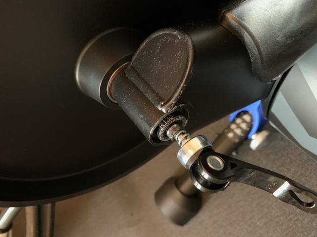

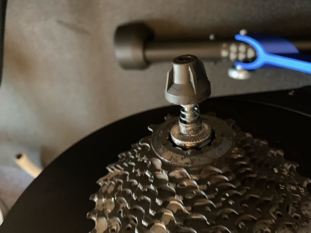

Wie heeft een gouden tip voor mijn probleem? Ik heb van de kids een Wahoo Kickr V 5.0 kado gekregen maar toen kwamen de problemen, Ik heb een Trek Madone 4.7 met een 10-cassette dus eerst de standaard 11-cassette moeten wisselen voor een 10-cassette. Zo gezegd zo gedaan.
Maar nu het probleem dat de fiets niet goed vast zit op de Kickr. Ik kan de racefiets aan de cassettekant van beneden naar boven wat bewegen, terwijl de andere kant echt met kracht is vastgezet en daar geen beweging in de fiets zit. En die beweging lijkt me niet correct. Ik heb keurig de 130 mm QR gebruikt en dat is ook de juiste, bij de 135 mm past het helemaal niet nog afgezien van de 142 en 148
Wie herkent dit probleem en heeft een oplossing? Ik kan geen video toevoegen anders zou dat wellicht het probleem nog iets verhelderen. Bedankt voor het meedenken!

Los van jouw probleem, een 10 speed cassette is smaller dan een 11 speed cassette. Heb je een spacer van 1.85mm er achter gezet (achter de grootste krans)?

Ja die heb ik achter de grootste krans geplaatst. bij het wisselen van de cassette.

ja ik denk dat dat een ander probleem is. Er zit speling bij de plaats waar het frame naar mijn idee gewoon muurvast moet zitten en ik heb de andere kant met de QR skewer muurvast zitten. Maar wel bedankt voor je tip, Ik heb daarmee ook bij Wahoo zelf het probleem gemeld. Maar ik gebruik graag de kracht van dit forum om het probleem mogelijk zo op te lossen.
