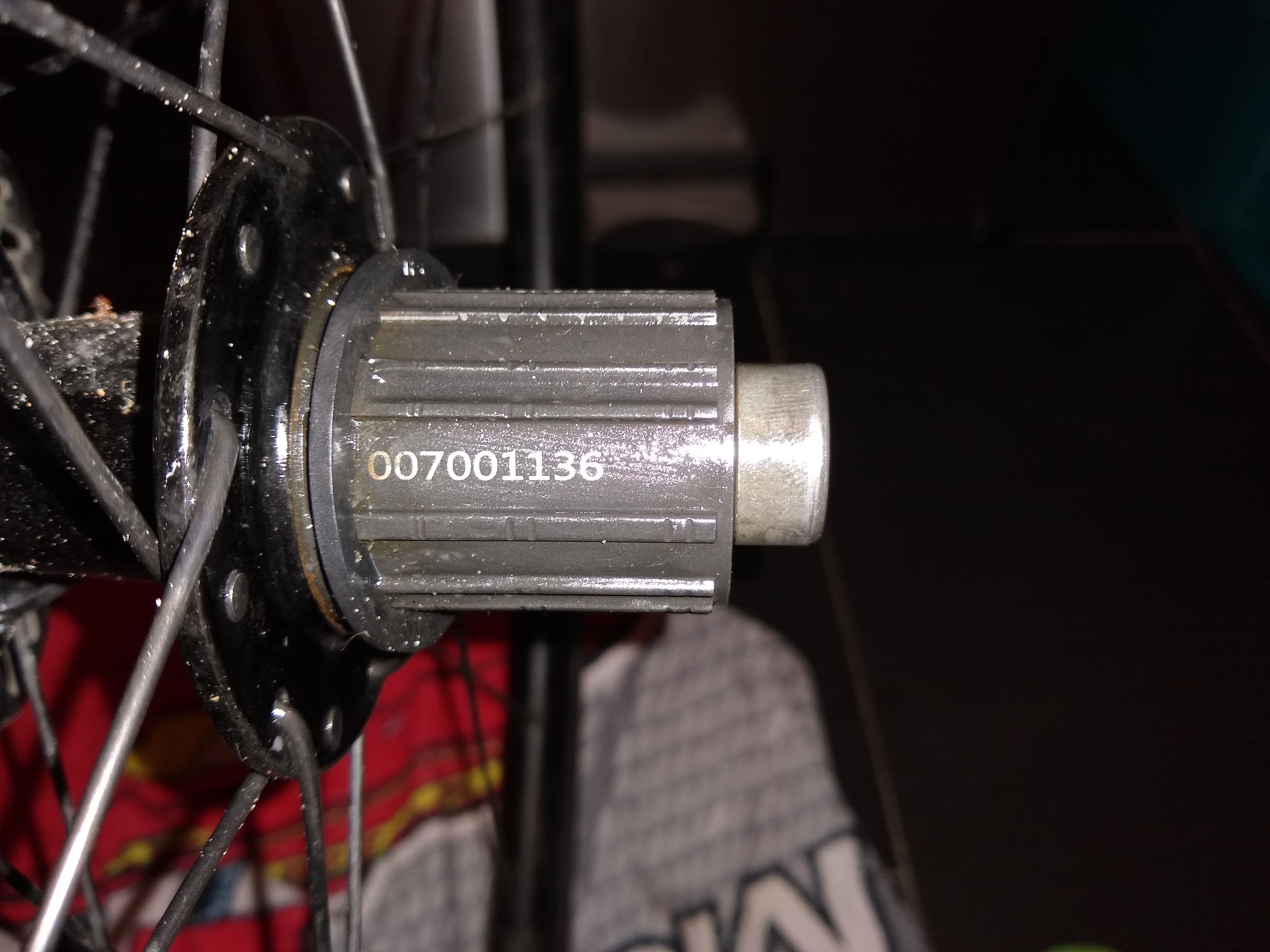

Goedenavond allemaal,
Afgelopen weekend tijdens een rit had ik ineens geen aandrijving meer. De cassette bleef in vrijloop. Na demontage van de cassette werd een roestige body aangetroffen. De fiets is zo'n 7 maanden jong. Weet iemand welke body dit is . De fiets is een Giant tcr 105 11 speed uit 2021.
Mvg,
Raimond

Welk model wielen zijn het? De TCR wordt met verschillende types geleverd. Zijn het de aluminium PR-2 wielen?

Philippos schreef: 10 nov 2021 07:35 Welk model wielen zijn het? De TCR wordt met verschillende types geleverd. Zijn het de aluminium PR-2 wielen?
Ja klopt dat zijn de wielen inderdaad.

Door de roest ziet er ersntig uit, maar ik denk dat je met wat schoonmaken van de pallen en het vervangen van het buitenste bodylager klaar bent. Haal m eraf, sla het lager aan eruit, bestel een nieuwe in dezelfde maat. Stukje draadeind en een paar moeren om m terug te plaatsen.

Vraag je wel af hoe dit zo snel gekomen is. Heb je de spreekwoordelijke brandspuit er recht op gezet en blijf je dat doen na vervanging, dan sta je over een paar maanden voor het zelfde probleem

Nee_Nee schreef: 10 nov 2021 10:03 Vraag je wel af hoe dit zo snel gekomen is. Heb je de spreekwoordelijke brandspuit er recht op gezet en blijf je dat doen na vervanging, dan sta je over een paar maanden voor het zelfde probleem
Nee ik maak de fiets netjes schoon met de hand . Zonder hulp van agressieve middelen. Ik rijd wel in weer en wind. Maar het verbaasd mij ook hoor. Dit hoort niet zo snel. Ik ga sowieso ook naar de winkel terug.

Maar de kans is groot dat het daar onwijs druk is , vandaar dat ik graag wil weten welke body dit is. Dan kan ik die eventueel zelf vervangen

Ik heb anderhalf jaar terug dat pr-2 achterwiel ook na een half jaar moeten laten vervangen bij de FM (uiteraard onder garantie). Zelfde verhaal: af en toe voorzichtig schoonmaken, maar toch hele body verroest. Zal wel een fabricagefout zijn.
