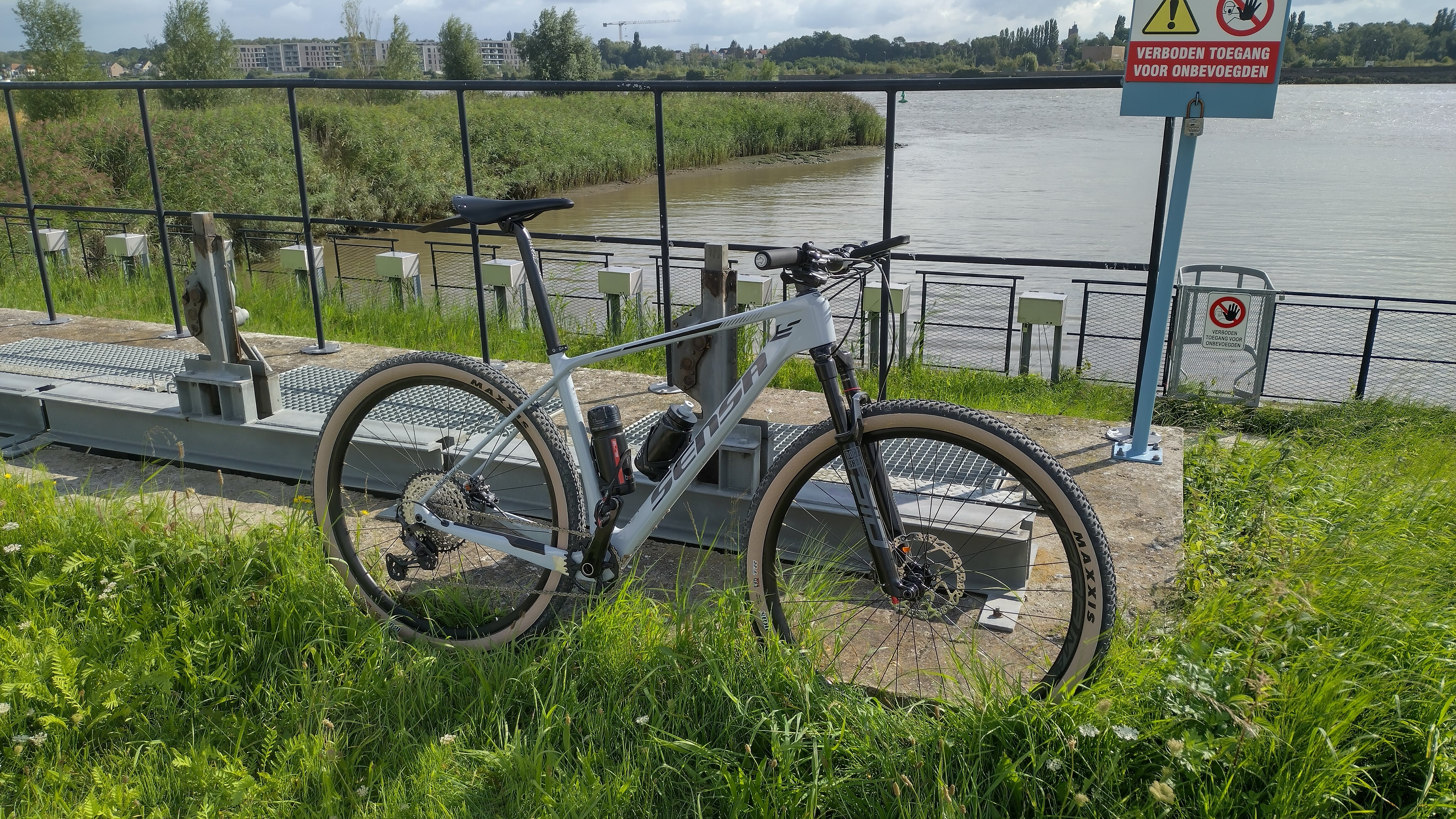

Ik heb een BBL van 94 cm en heb een 19" MTB.
