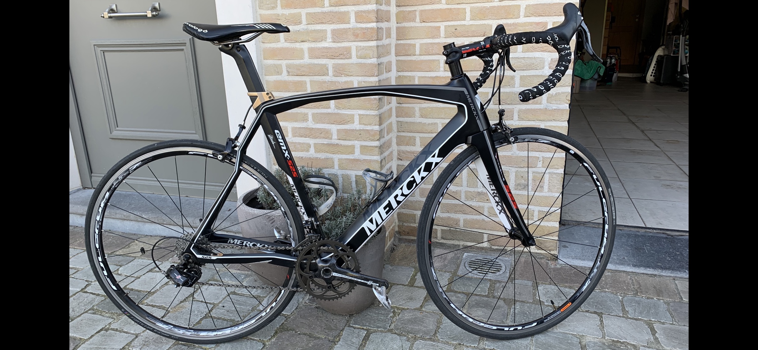

Mijn Eddy Merckx EMX-525 is wss van voor 2015, weet ik niet goed eigenlijk.
Geen idee waar ik dat kan achterhalen eigenlijk.
En die FB shifters zijn van 2012 dacht ik (nog hier en daar nieuw te vinden wel voor dubbel vd prijs).

2015 Record is eenvoudig te herkennen aan het nieuwe (lelijke) ontwerp. Het lijkt meer op het huidige spul.

Kan je hier geen foto’s posten ?
Je kan op een soort van foto icoontje klikken maar dan krijg ik enkel dit,: Afbeelding
Berichten: 6957
Gebruikersavatar Orlok 17 nov 2021 18:17
Natuurlijk kan je hier foto's plaatsen: viewtopic.php?f=28&t=83246
gfk807
Berichten: 8
Lid geworden op: 02 nov 2021 15:30
gfk807 21 nov 2021 22:12
Is gelukt, is een groep,van welk jaar denken jullie ? Alles is Record behalve de crank.
