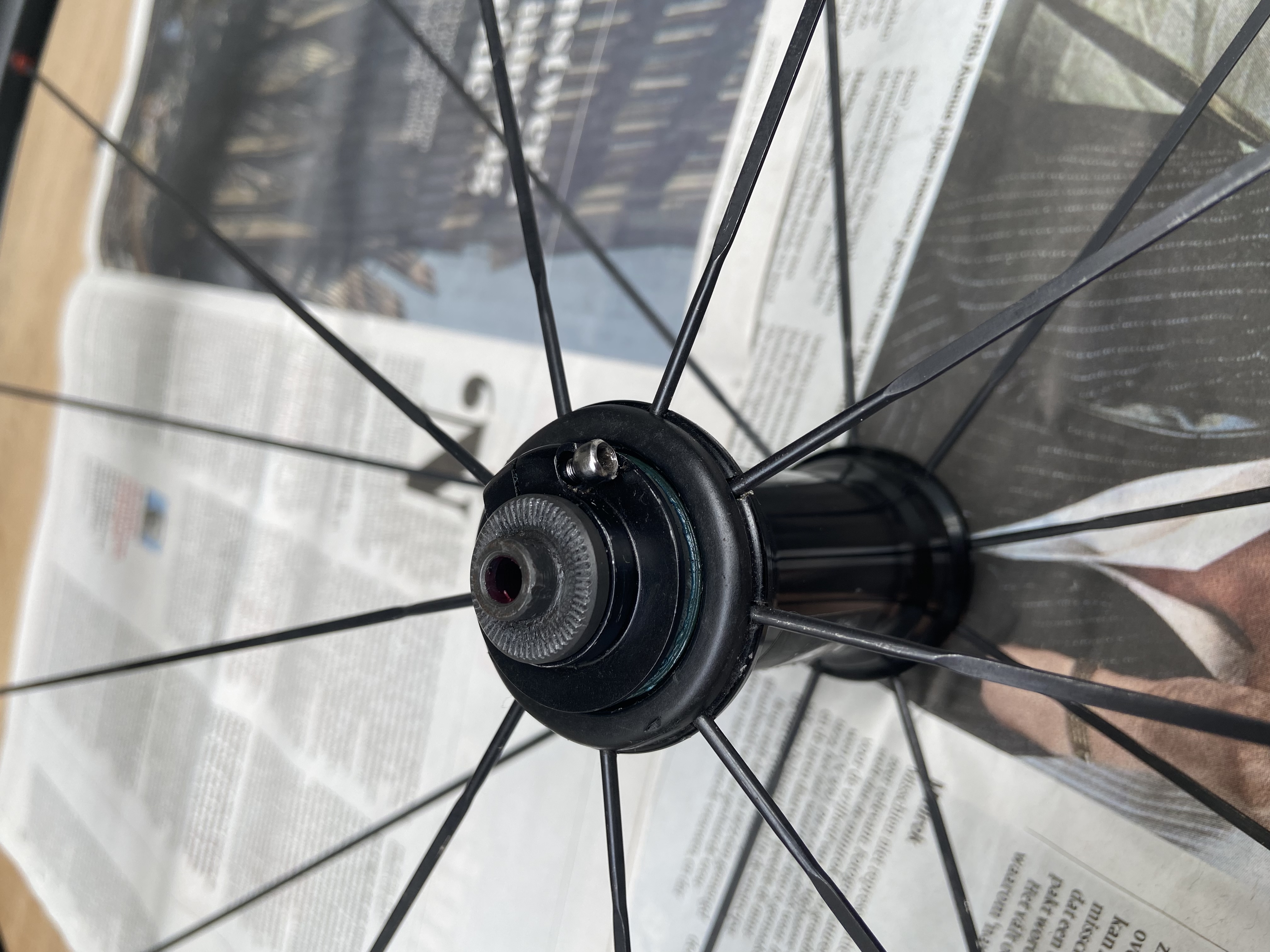

Ik zie een kleine inbus bout zitten, die heb ik losgedraaid, maar vervolgens zie ik niet hoe ik de boel losdraai. Er zitten geen afvlakkingen in waar steeksleutels op passen, bijvoorbeeld. Zie foto’s. De buitenste onderdelen kan ik ronddraaien, maar ze komen niet los. Moet ik met een inbus aan de binnenkant iets losdraaien?
Hoe naaf Fulcrum Racing 55 openen?
Ik wil de lagers van mijn Fulcrum Racing 55 (OEM versie van de Racing 5, heb ik me laten vertellen) voorwiel vervangen, want ze kraken flink. Nu dacht ik de naaf wel even open te maken, maar het lukt me niet. Wat zie ik over het hoofd?

En zo uit mijn hoofd: Probeer eens een passende inbus in het gat van de snelspanner te steken.

Links en rechts inbussleutel erin en los draaien.
Met een 2,5mm inbus kan je het inbusboutje iets lossen. Daarna kan de gehele ring worden losgedraaid. Met die ring stel je later de speling.
Ik heb zelf vorige week de racing 1 onderhouden. Daar zit een alu busje dat je eraf kan schuiven. Dan kan de as eruit. In mijn geval was alles netjes schoon. Ik heb alleen wat vet toegevoegd.

Dank voor de suggesties. Ik heb gekeken op de fulcrum site. Mijn model staat er niet tussen en bij degene die er het dichtst bij komen, staat dat je de end caps (aka ‘de buitenste onderdelen’ in mijn eerste post) met steeksleutels kan losdraaien. Bij die van mij niet. En ik zag ook geen inbus-patroon in de gaatjes, dus daardoor liep ik vast.
Maar ik ben eruit. Na een beetje proberen bleek één end cap, aan de kant waar ook de ring met het inbus boutje zit, omhoog gewrikt kon worden met een platte schroevendraaier… Niks geen schroefdraad ofzo…
