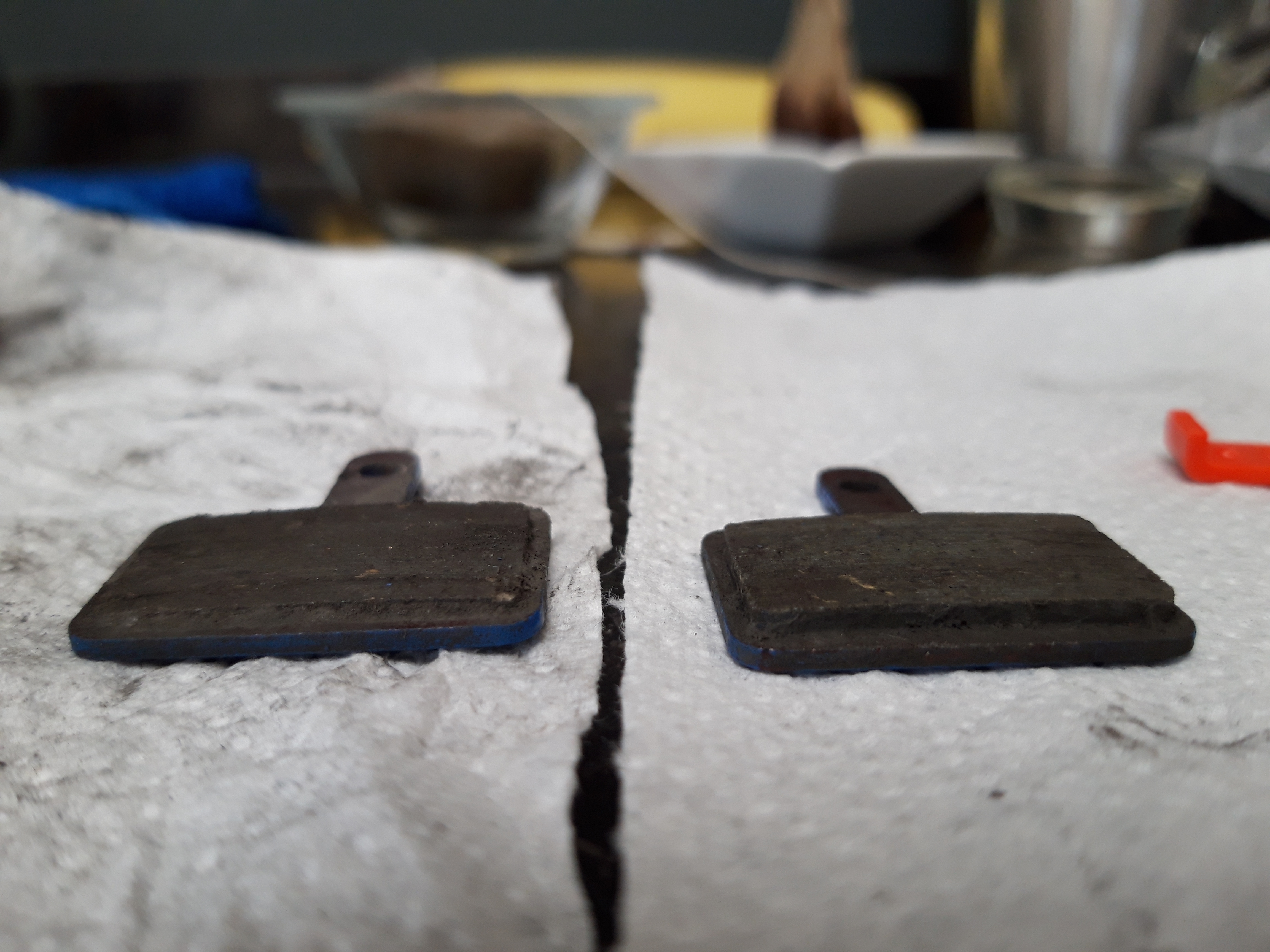

Ik heb mijn schijfremblokjes er even uitgehaald om te kijken of ze aan vervanging toe zijn. Alleen nu ik ze eruit heb, weet ik niet of ze al op zeg.
Ik heb een foto bijgevoegd van de remblokjes. De blokjes die het meest op zijn, zijn van mijn achterrem.

Rechts lijkt ok, links lijkt dunner maar is erg wazig op de foto.
Zou ook eens kijken of je wel juiste remtechniek hebt of dat er wat aanloopt, achter hoort helemaal niet zo snel te slijten nml.

Het zijn nog wel de originele blokjes van toen ik mijn fiets in 2017 kocht.. Nu ga ik donderdag naar Zwitserland om zaterdag het alpenbrevet te fietsen en zal ik naar verwachting het meest met voor gaan remmen, wat dat betreft kan ik ze dan nog wel laten zitten, trekken ze weer bij.

Ik zou die achterste toch zeker vervangen, moest het wat nat zijn dan gaat het snel.
De voorste zijn nog goed.

Foto svp van opzij. Dan kun je de dikte van remblokje zien tov het plaatje. Nu is het gokken.

Die links op de foto is onderdeel van een setje waarvan die andere er ook zo uitziet? Gewoon vervangen. Je hebt ze al sinds 2017 en gaat nu de bergen in. Waarom risico nemen voor een paar euro ? Die rechts op de foto lijkt nog goed.
Ja, de linker is er 1 van een setje en de rechter is er 1 van een ander setje.

shimano pads vervangen bij <0.9mm materiaal exclusief plaat.
Handig aangegeven..... Bij sram geven ze gewoon 3.0mm aan inclusief de plaat.
Nu kan je natuurlijk de shimano plaat even meten en het optellen.
Maar ga je de bergen in zou ik de achterblokken iig vervangen.
