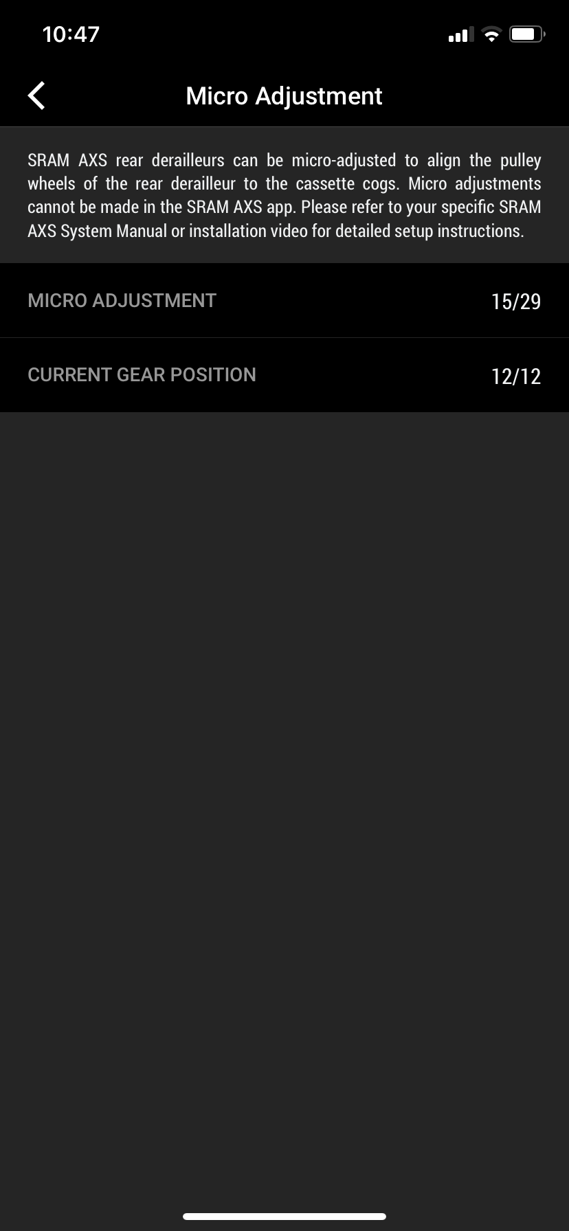

Ik zie nu dit in mn axs app staan bij mn achterderailleur. Ik weet hoe je de micro adjustments kan doen maar weet nou niet zo goed of de app me informeert over de mogelijkheden of dat hij adviseert om een adjustment te doen. Iemand een idee. Kan die 15/29 ook niet echt plaatsen

De app geeft geen Advies
Het x/29 staat voor het aantal klikjes van de microshift in jouw geval dus 19 vanuit de links. (Hij start vanuit het midden dus waarschijnlijk heb je vier klikjes gegeven.

1094 10 aug 2021 14:35
Hij staat op 15/29 dus dan staat ie in het midden toch?

wasbeer2006 10 aug 2021 16:38
Ik zie het. Ik dacht 19 te zien
