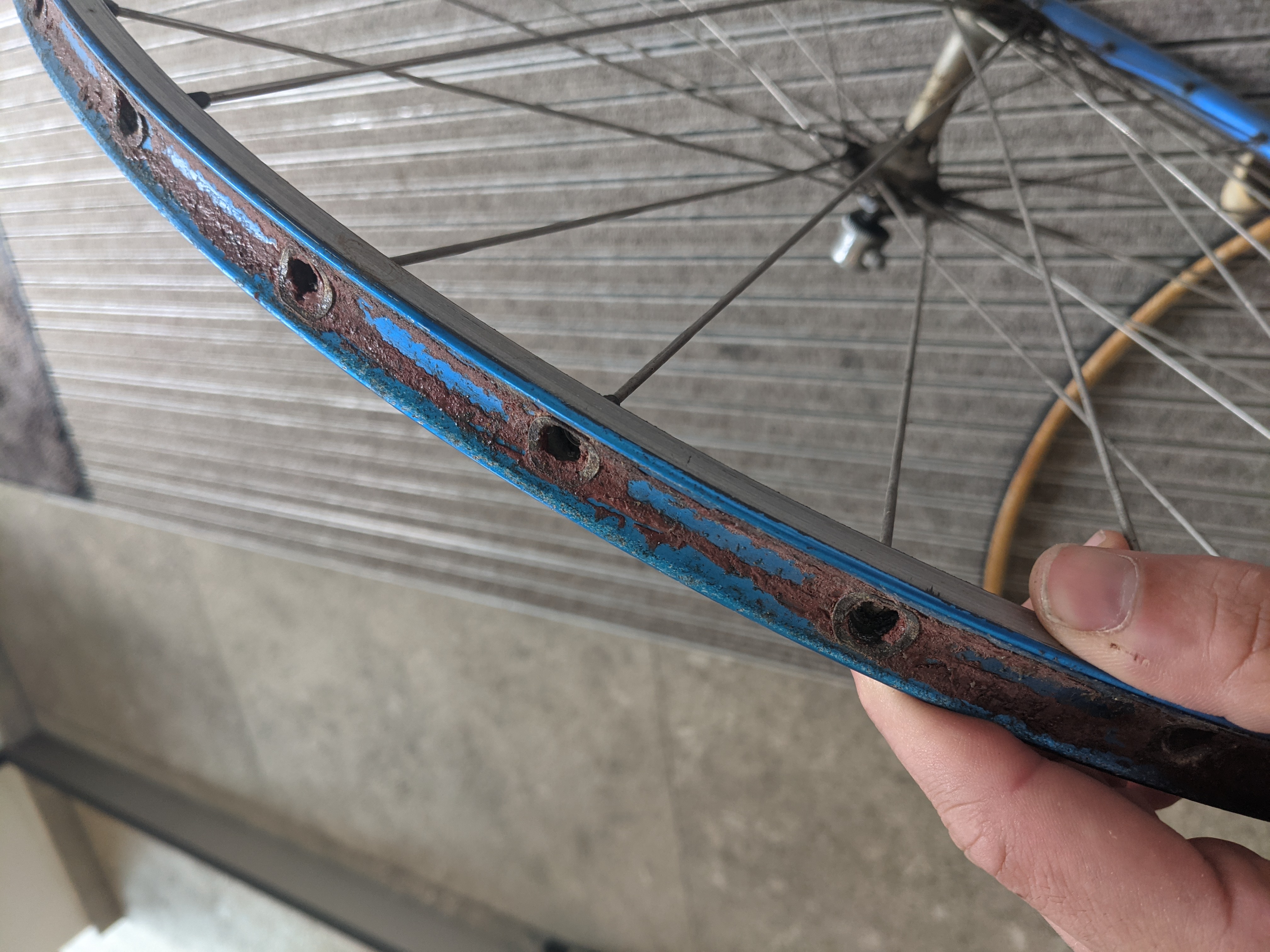

Via mijn vader ben ik in het bezit van een oude Koga Miyata koersfiets. Ik zou hem graag terug rijklaar maken voor hem. Hij dateert vanuit de jaren 80.
De banden zijn uiteraard helemaal kapot. Nu vind ik het moeilijk om exact terug te vinden welk type en welke maat ik moet kopen hiervoor en waar dat mogelijk is.
Op de bijgevoegde foto's kan je de velg en de (genaaide?) band terug vinden. Op de band staat Schwalbe HS 021 en 87 11.
Zou iemand mij kunnen helpen zodat ik het juiste materiaal koop.
Bedankt voor alle hulp !

Dat lijken tubes te zijn. Waarschijnlijk 18 of 20 mm breed. De velgen moeten goed schoon en lijmvrij gemaakt worden.
Het plakken/monteren van tubes is lastig! Vooral met goede lijm moet je nauwkeurig werken en vooraf waarschijnlijk een beetje oprekken. Eerst zonder lijm monteren en daarbij kijken hoe ze passen. Met lijm monteren aan de hand van die mate van strakheid en het band aan beide zijden even ver buiten de velg laten steken. Dan zal het wel goed komen.
En beginnen bij het ventiel!

De wielen hebben al flink wat meegemaakt en zijn aardig verroest. Ik weet niet in welke restauratie-modus je staat, maar wellicht is vervangen door passende wielen voor draadbanden een optie

Aluminium roest niet, althans niet bruin. Ik denk dat t gewoon oude verdroogde lijm is. Beetje doek met wasbenzine en gaan!

Allez Phillipe : gewoon een setje tube banden kopen die 21mm breed zijn om de oude glorie te herstellen. Smaller kan ook maar als je het rijdbaar wil houden zou ik opteren voor 21mm : GommeItalia heeft mooie 21mm en die kosten niet zo veel :
https://www.salden.nl/gommitalia-espres ... 03372.html
Daarnaast velgen schoonmaken en tubes lijmen. Zoek even ook op youtube naar goede filmpjes. Het is allemaal niet zo moeilijk, het kost enkel wat tijd. Mocht je de tijd niet willen nemen koop dan een setje clincher ( draadband wielen ). Deze zijn voldoende verkrijgbaar op Marktplaats of de evenknie 2ehands.be.
En zoals @borgmonster al omschrijft : wasbenzine - ellebogenstoom en gogo.
