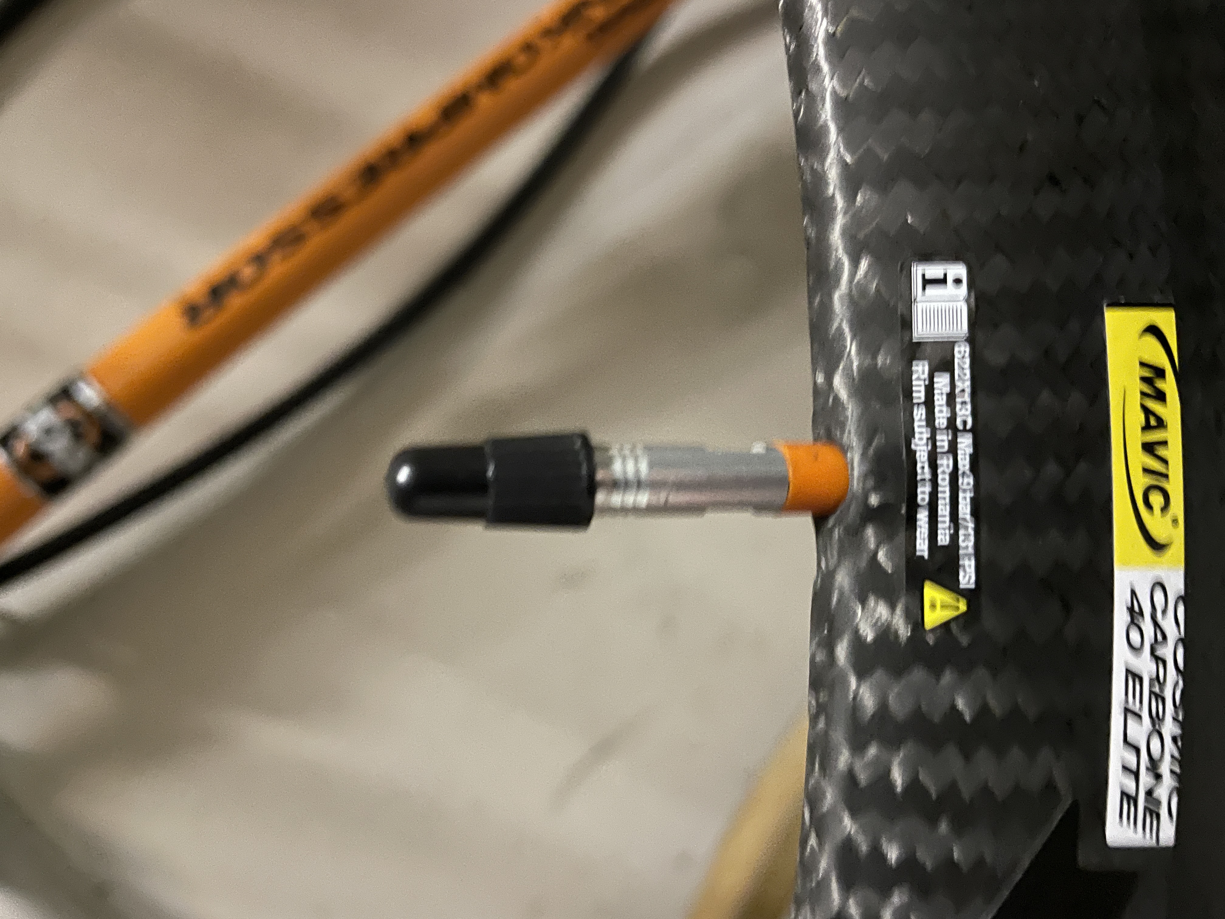

Heeft er iemand al eens de ventielkern van een Tubolito losgemaakt, vervangen door een ventielverlenger en er dan vervolgens mee gereden? De ventielkern is verwijderbaar, maar de oranje schacht van het ventiel ziet er nogal 'flimsy' uit... ben een beetje bang dat het plastic gaat barsten onder de druk van de ingedraaide ventielverlenger.
rovar
Berichten: 302
Lid geworden op: 20 jun 2018 14:17
rovar 24 jun 2021 22:05
raven14 schreef: 24 jun 2021 20:55 Heeft er iemand al eens de ventielkern van een Tubolito losgemaakt, vervangen door een ventielverlenger en er dan vervolgens mee gereden? De ventielkern is verwijderbaar, maar de oranje schacht van het ventiel ziet er nogal 'flimsy' uit... ben een beetje bang dat het plastic gaat barsten onder de druk van de ingedraaide ventielverlenger.
Ik had eerst 50mm hoge velgen met tubolito's van 80mm ventiel. Toen ik overstapte naar 40mm hoge velgen was dat ventiel natuurlijk te lang. Die 30mm zwarte verlenger die erop zat heb ik losgedraaid met zo'n ventiel tooltje, en er een ventielverlenger van 17mm op gedraaid. Hij zat niet met loctite vast of zo, hij zat gewoon stevig vastgedraaid. Ziet er van buiten uit als een kwetsbaar rietje, maar van binnen is het een stevige schroefdraad. Ik rij er nu een half jaar mee en geen problemen ondervonden.
De tubolito's met 60mm ventiel hebben niet zo'n zwarte ventielverlenger, die is oranje in een stuk. dus die kun je niet korter maken, wel langer.

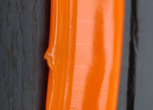

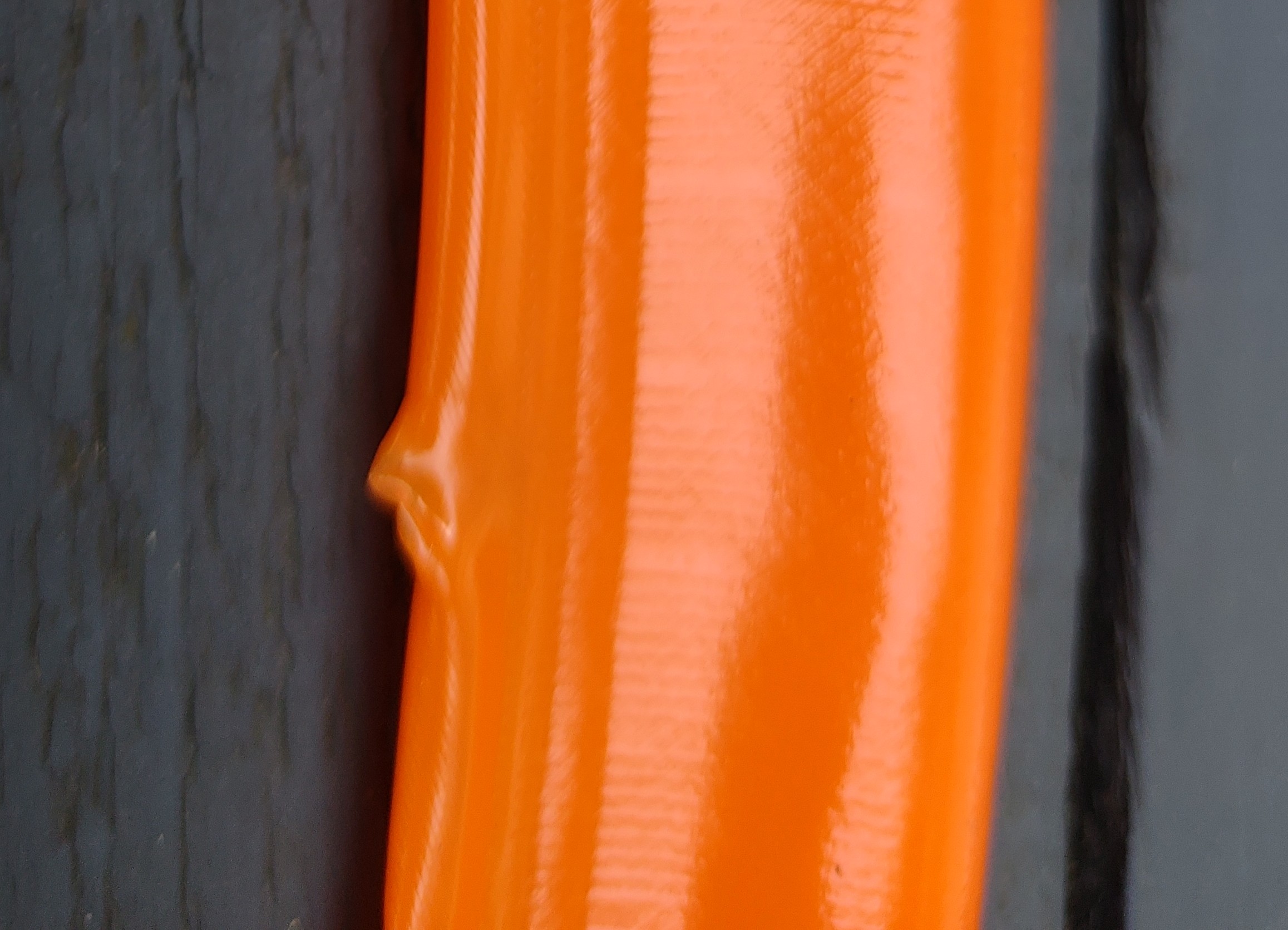

Door het oog van de naald. Toevallig ontdekt bij het wisselen van een band. Velglint zat niet goed. Deze is niet lek trouwens. Maar plaatselijk heel uitgerekt. Door een half afgedekt spaakgat dus.
Nu zit er tubeless tape in. Ik heb niet de goede maat helaas dus meteen besteld en dan kan ik dit weekeinde nog een keer aan de slag. Plakker erop en door.
