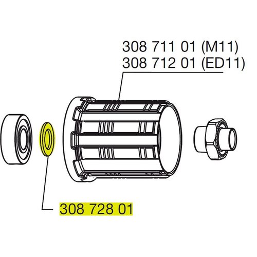

in dat geval heb je ook nog eens speling op de body. als de lagers nog goed lopen en de body (cassette) geen speling heeft zou ik eerder denken/controleren of de tusssenring wel aanwezig is:
