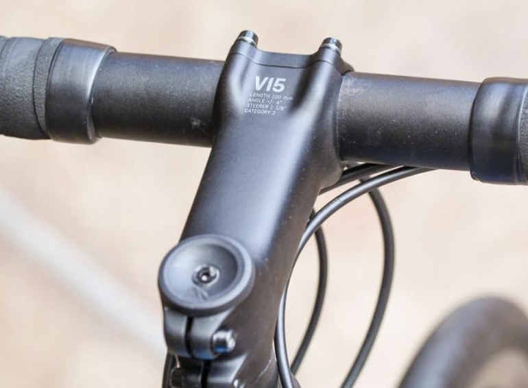

Hallo,
ik heb een Canyon Endurace Al 7 van 2019. Onlangs zag ik dat er een scheur in mijn top cap zat. Nu is er geen speling met mijn balhoofd, dus alles is nog goed aangespannen maar als het zou regenen kan er wel water in sijpelen.
Nu was mijn vraag of ik er aluminium top cap van 31,8mm op kan plaatsen ?
ps: de foto in bijlage is hoe de topcap er normaal uitziet

Even langs je fietsenmaker, die heeft dat wel liggen.

Een topcap zet alleen spanning op het balhoofd tijdens het stellen, nadien wordt die rol overgenomen door de stuurpen. In mtb was het bij weightweenies een tijdje populair om de topcap dan ook gewoon weg te laten.
