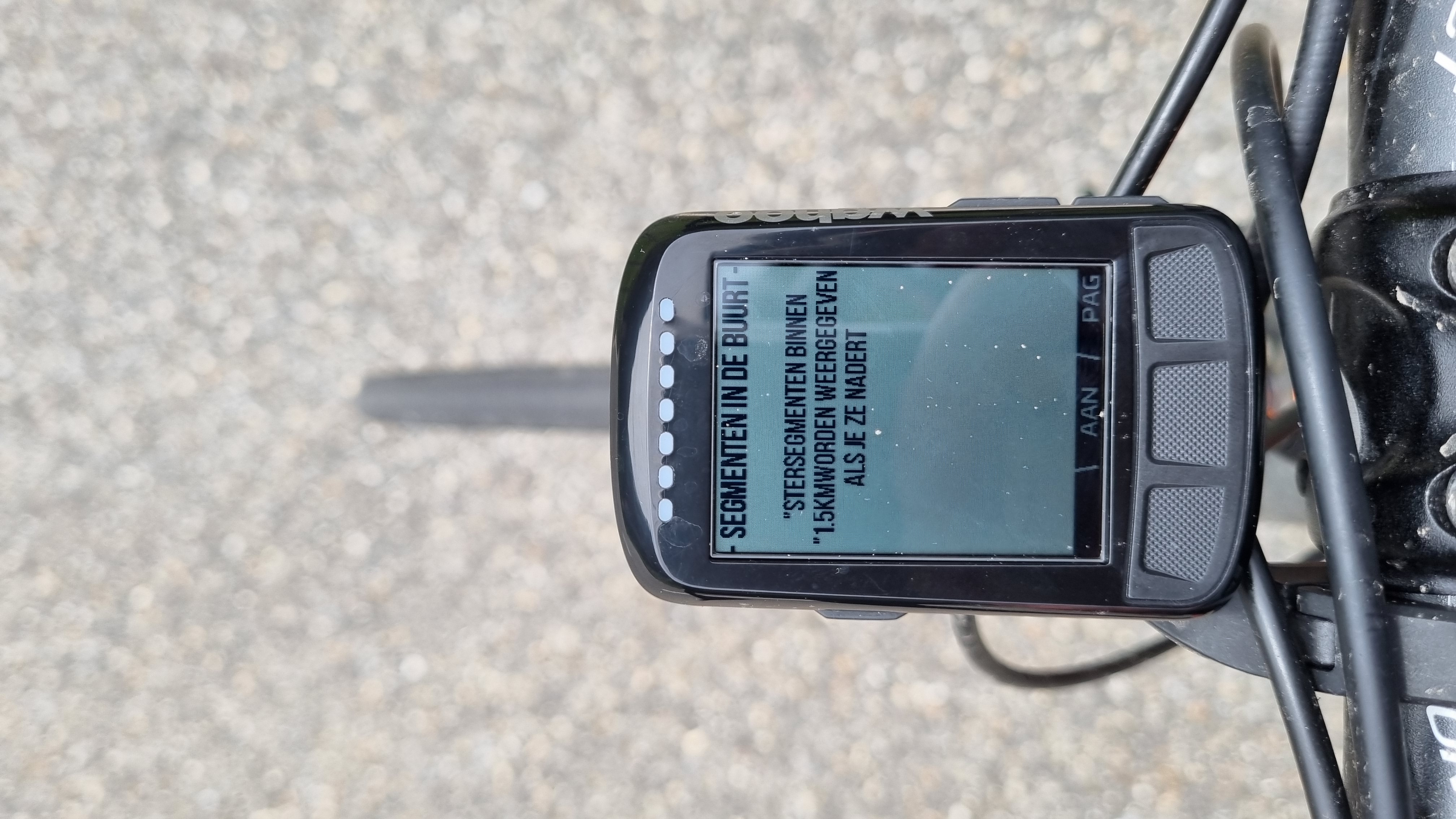

Vraagje. Afgelopen donderdag heb ik 2 klimmen gedaan waarbij live segment aan stond, hierdoor had ik een mooi overzicht van de klim (lengte, stijging, tijd etc). echter 2x kreeg ik de melding: Segmenten in de buurt (zie afbeelding). Deze kreeg ik vervolgens niet meer weg waardoor ik het live segment met alle info niet meer kon zien, vreselijk irritant. iemand dit vaker gehad en/of hoe ik dit kan verhelpen?
bvd

DeeJeeEric schreef: 05 jun 2021 12:18 Vraagje. Afgelopen donderdag heb ik 2 klimmen gedaan waarbij live segment aan stond, hierdoor had ik een mooi overzicht van de klim (lengte, stijging, tijd etc). echter 2x kreeg ik de melding: Segmenten in de buurt (zie afbeelding). Deze kreeg ik vervolgens niet meer weg waardoor ik het live segment met alle info niet meer kon zien, vreselijk irritant. iemand dit vaker gehad en/of hoe ik dit kan verhelpen?
bvd
Als je dit bericht krijgt i.p.v. het live segment bevindt je je volgens je GPS niet meer op het segment.
Oplossing: smartphone koppelen tijdens het fietsen voor nauwkeurigere locatie.
Wanneer je wilt schakelen tussen dit scherm en het live segment kun je met de linker knop wisselen.

@Brabander: Dank voor je antwoord, dit ga ik proberen. Het is me vandaag helaas wederom overkomen. Irritant.

Er kan ook een gps drift in het segment zitten. Jouw bolt is dan wel zuiver maar het segment niet. Dan krijg je dit ook.
