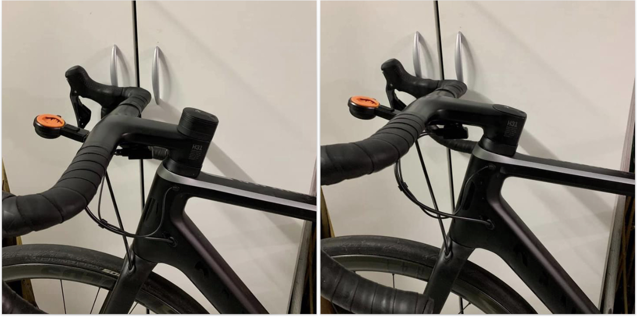

Spacertoren opgeruimd.
Berichten: 5985
Gebruikersavatar TL@ 05 mei 2021 13:13
Wereld van verschil :winkthumb:
