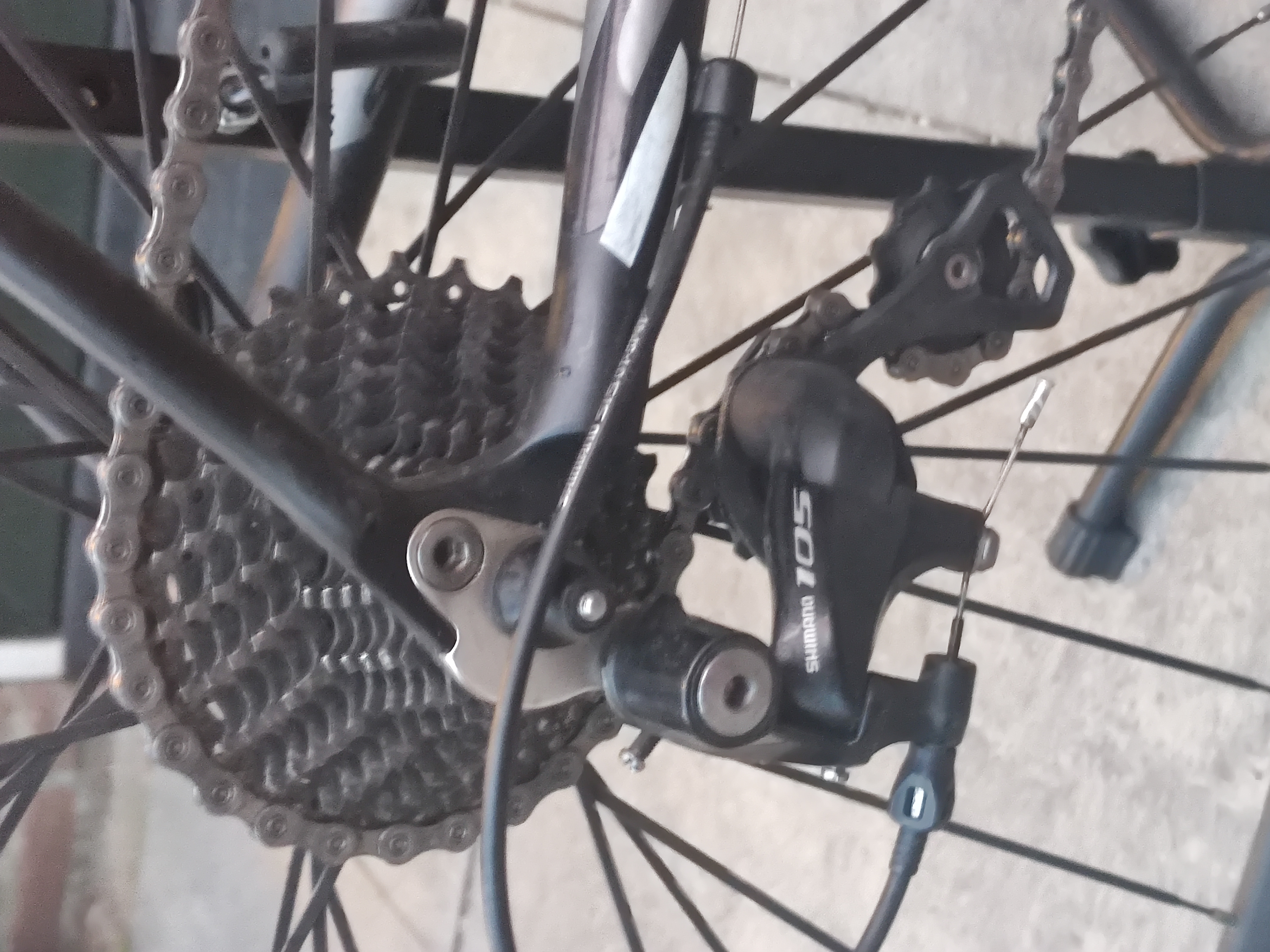

Sinds vorig jaar een Sensa Trentino SL 105 (11 speed), na 4500km leek het mij niet verkeerd om de ketting te vervangen. De nieuwe ketting ligt er op, maar het loopt niet lekker... Voorblad op groot, als ik met achterblad van kleine blad naar groot blad ga dan loopt de ketting op de laatste 3 (grootste) bladen niet goed, dan lijkt de ketting niet meer goed over het onderste derailleurwieltje te lopen.
Tot op heden gekeken naar:
- Lengte ketting, zou goed moeten zijn.
- Derailleur staat nog goed onder cassette.
- Derailleurwieltjes kan ik niet zo goed beoordelen of ze versleten zijn.
Overwegingen,
- Ik heb gelezen dat nieuwe ketting en oude tandjes nog op elkaar moeten 'in slijten', alleen het ziet er niet helemaal uit of dat gaat lukken.
- Nieuwe derailleurwieltjes, maar ik kan niet beoordelen of deze versleten zijn.
In bijlage foto van huidige situatie, link naar filmpje staat onderin dit bericht. In filmpje 'trap' ik eerst naar achter (dit gaat wel) en daarna naar voren (dan loopt die vast).
Wat is jullie advies?

Ketting loopt bij trappen 'op' de tandjes, niet netjes er in.

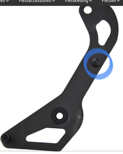

Volgens mij loopt de ketting over het ‘palletje” (geen idee hoe dit heet) van de kooi. Moet er langs lopen.

Gebruikersavatar Douglas 11 mei 2021 22:16
Zie foto voor wat ik bedoel met palletje.

Precies die ketting zit niet goed

Als het het palletje niet is dan kun je eens checken of de ketting goed om ligt. Tekst bij shimano kettingen moet namelijk aan de buitenkant.

ketting is wel erg kort, waarom?

Er is iets niet ok tussen de twee wieltjes.
Zou kunnen zijn wat Douglas zegt

+1 Douglas
Hoek in de schakels bij onderste derailleur wieltje is niet oké. Dit komt omdat de ketting aan de verkeerde zijde langs het "palletje" loopt

Onderste derriewieltje losmaken, derrie open zetten, kettingloop goed leggen (zoals eerdere suggestie) en wieltje weer terug schroeven.

klimmer schreef: 12 mei 2021 00:17 ketting is wel erg kort, waarom?
Was obv lengte oude ketting en een instructie die ik van (volgens mij 12biking). Is een ketting verlengen nog mogelijk/verstandig?

Als je ketting op de foto's voor op het buitenblad ligt, is de lengte prima!

Thnx, ligt voor op buitenblad inderdaad :)
