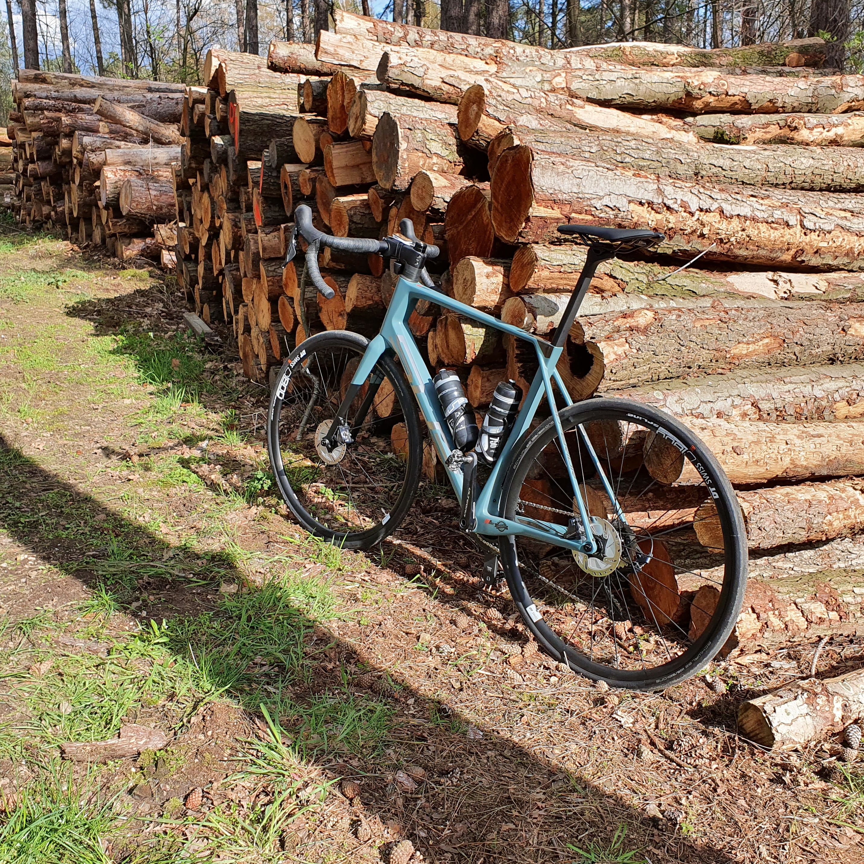

Enkel vanaf de 6 krans (21 of hoger) op de cassette loopt de ketting tegen de derailleur (op buitenblad). Is dit normaal bij een 11-34 cassette (geen ervaring mee)? Of gewoon slecht afgesteld?

Zaal eens afgesteld moeten worden.garmin2470 schreef: β04 apr 2021 12:46 Eerste testritje achter de rug, zeer tevreden!
Uiteraard zal je op het buitenblad en achteraan op de 34 of net omgekeerd altijd wat chainrub hebben. In principe is er ook geen reden om zo te rijden.

Tuurlijk op de 34 is dit normaal, maar op de 21 vind ik wel snel. Ik kan ook wel eens proberen of ik dit kan trimmen, heb de laatste jaren DI2 gereden en daar gebeurt dat automatischhayes schreef: β04 apr 2021 14:51Zaal eens afgesteld moeten worden.garmin2470 schreef: β04 apr 2021 12:46 Eerste testritje achter de rug, zeer tevreden!
Ik ben technisch geen krak (allesbehalve) maar lijkt me dat voorderailleur gewoon bijgesteld moet worden.

Je weet dat er een trim stand/functie op je shifter van je voorderailleur zit om bij een juiste afstelling dit te voorkomen? Althans bij Shimano.garmin2470 schreef: β04 apr 2021 12:46 Eerste testritje achter de rug, zeer tevreden!

Ja hier ben ik mij van bewust, maar ik vind het wel zeer snel nodig. Ik dacht dat dit pas bij de laatste 2-3 versnellingen zou nodig zijn en niet al in de helft.vincent75 schreef: β05 apr 2021 07:47Je weet dat er een trim stand/functie op je shifter van je voorderailleur zit om bij een juiste afstelling dit te voorkomen? Althans bij Shimano.garmin2470 schreef: β04 apr 2021 12:46 Eerste testritje achter de rug, zeer tevreden!
