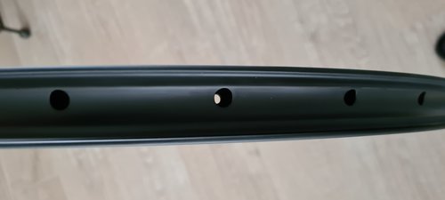

Twee MTB velgen besteld via Ali. Twee weken terug besteld, meteen een app van de winkel dat ik voor 20 euro verzending de douane kosten kon ontlopen.
Totaal was ik voor twee velgen 270 euro kwijt, Ze zien er netje afgewerkt uit en de specs kloppen prima met de opgave.
Morgen even naar mijn wielbouwer om te kijken wat hij ervan vind. Dan nog besluiten welke naven, maar er is niet zo heel veel beschikbaar wat ik wil in IS6 Boost 28
Interne breedte is 27mm getwijfeld over 30 maar omdat ik ook met 2,2 ga rijden 27 gekozen. Misschien bestel ik de 30 ook wel om mijn huidige 24.5mm set over te laten spaken. Eerst even met deze rijden.
Velgen wegen 316 en 320 gram opgaaf was 315 +/_ 20 gram
