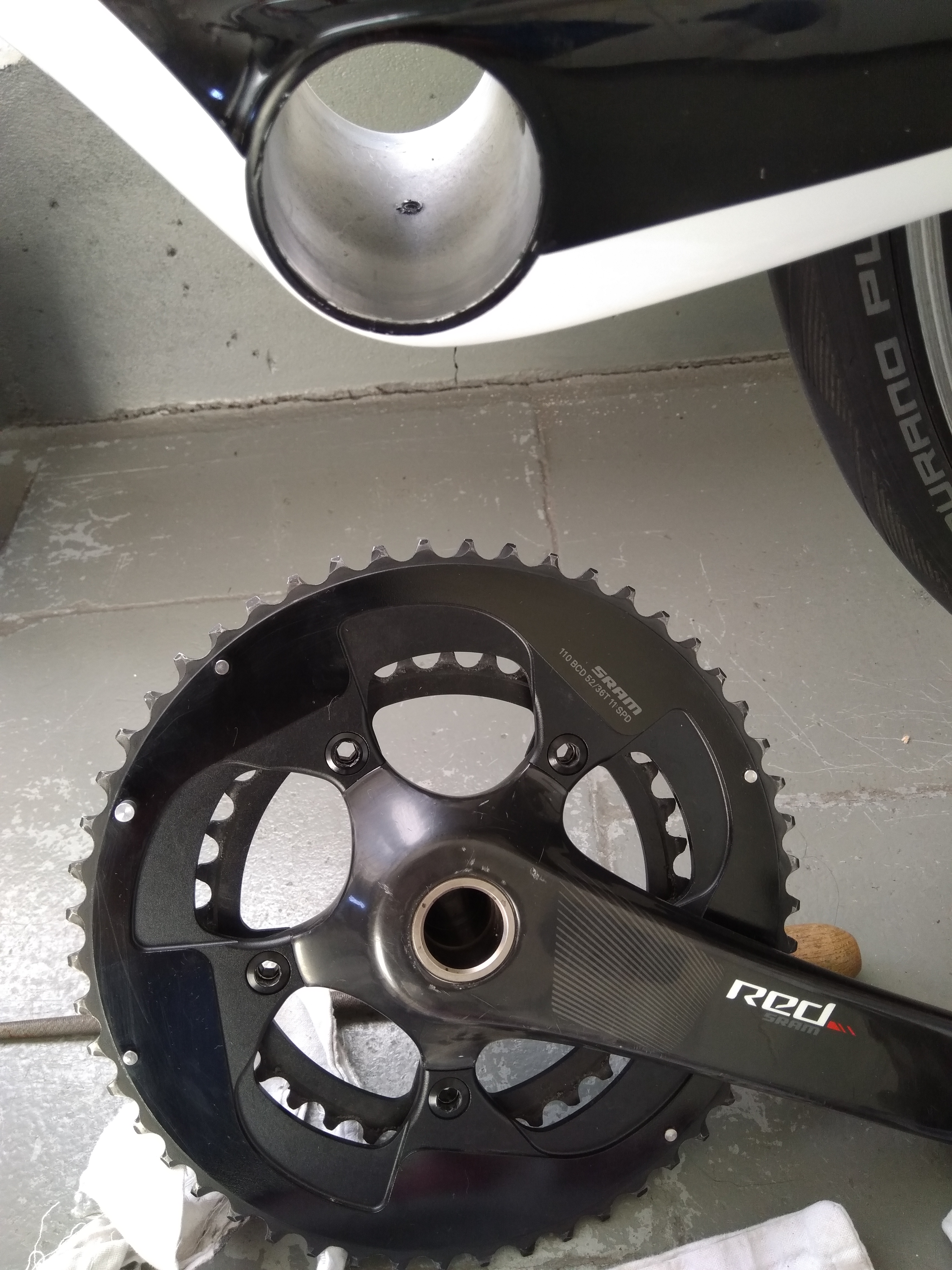

Ik heb bij mantel de bb Evo 386 angular van Wheels mfg gezien.zij geven die aan als de juiste bb . 86.5mm x46 MM zijn de maten van het frame Wilier tristina zero one 2018 is de fiets. De krank is SRAM Red 24/22 MM as. Nu is mijn vraag kan ik deze bb gebruiken ?
Er staat in de handleiding dat ge deze niet kunt gebruiken bij SRAM Red 22 quarq.

hier 2 foto's voor verduidelijking

Die lagers /BB zijn bedoeld en ontworpen voor 30 mm assen, als ik Google erop laat zoeken.
En dat gaat dus niet met een 24/22 mm as.

Weet er iemand welke BB ik nodig heb want ik zie door het bos de bomen niet meer thanks

https://www.c-bear.com/nl/products/bott ... 6-sram-gxp
(even een mailtje sturen en hij stuurt het rechtstreeks naar je op)
alternatieven
https://www.bike24.com/p2386812.html?menu=1000,4,23
https://www.mantel.com/wheels-manufactu ... pec[]=5249 (aanklikken SRAM GXP).
