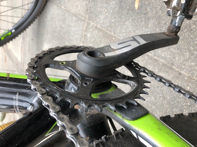

Goedemorgen,
is het mogelijk om een 36tands voorblad te monteren op een Cannondale FSI van 2016. zit nu een 34 op (1*11) maar het lijkt krap.

Wellicht als je het beschermplaatje los peutert, maar of dat verstandig is...? Eventueel vervangen door een dun metalen plaatje? Een 36 heeft een 36/34 x 100% = 6% grotere diameter. Waarschijnlijk heb je al een blad zonder offset (ivm BB30), dus daar valt helaas niets te winnen

Eén link van een ketting is 12,7mm lang. Dus een 34T blad heeft grosso modo omtrek van 34x12,7mm = 432mm en een straal van (omtrek/2*pi) = 432/(2*pi) = 69mm. Voor een 36T blad kom je op omtrek: 457mm, straal: 73mm dus zo'n 4mm groter. Ik denk dat dat wel zal passen.
Edit: gekruist met 53x11. Ik dacht dat het beschermplaatje parallel met het blad staat, is me niet duidelijk.

ik heb een 36 gemeten (Sram XX1 eagle blad, rond) 152mm diameter op de grootste NW tanden.
met een si crank kan je ook weinig je zou een spacer aan de DS kunnen doen en dan de stelring minder aandraaien als je 1mm pakt is dat al voldoende denk ik.

Helaas, gaat niet passen. Wel weer nieuw blad, en cassette. Wel een deore cassette want XT is nergens meer te krijgen.
