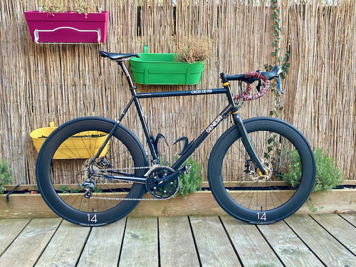

croix 02 mar 2021 21:36
zo, ze zijn nu helemaal af:
hubs: white industries CLD (had ik van een vorige wielset)
velgen: R65 van lightbicycle (ongeveer een maand op gewacht)
spaken: sapim cx ray
stickers via unlimited colors (wel duur voor wat het is. ligt niet aan unlimited colors, andere stickerboeren waren minstens even duur voor custom design).
3 avonden werk.
Eerste ritje is gemaakt en ze zijn geweldig! Vreemd genoeg wel een beetje angst in het begin, 'zouden ze het wel houden'. Maar voorlopig gaat het goed. Na een paar ritjes loop ik ze even na.

Gebruikersavatar JorgV 17 mar 2021 22:37
Gaaf! Mooie combinatie van materialen en de hoogte vind ik ook heel mooi in jouw frame!
