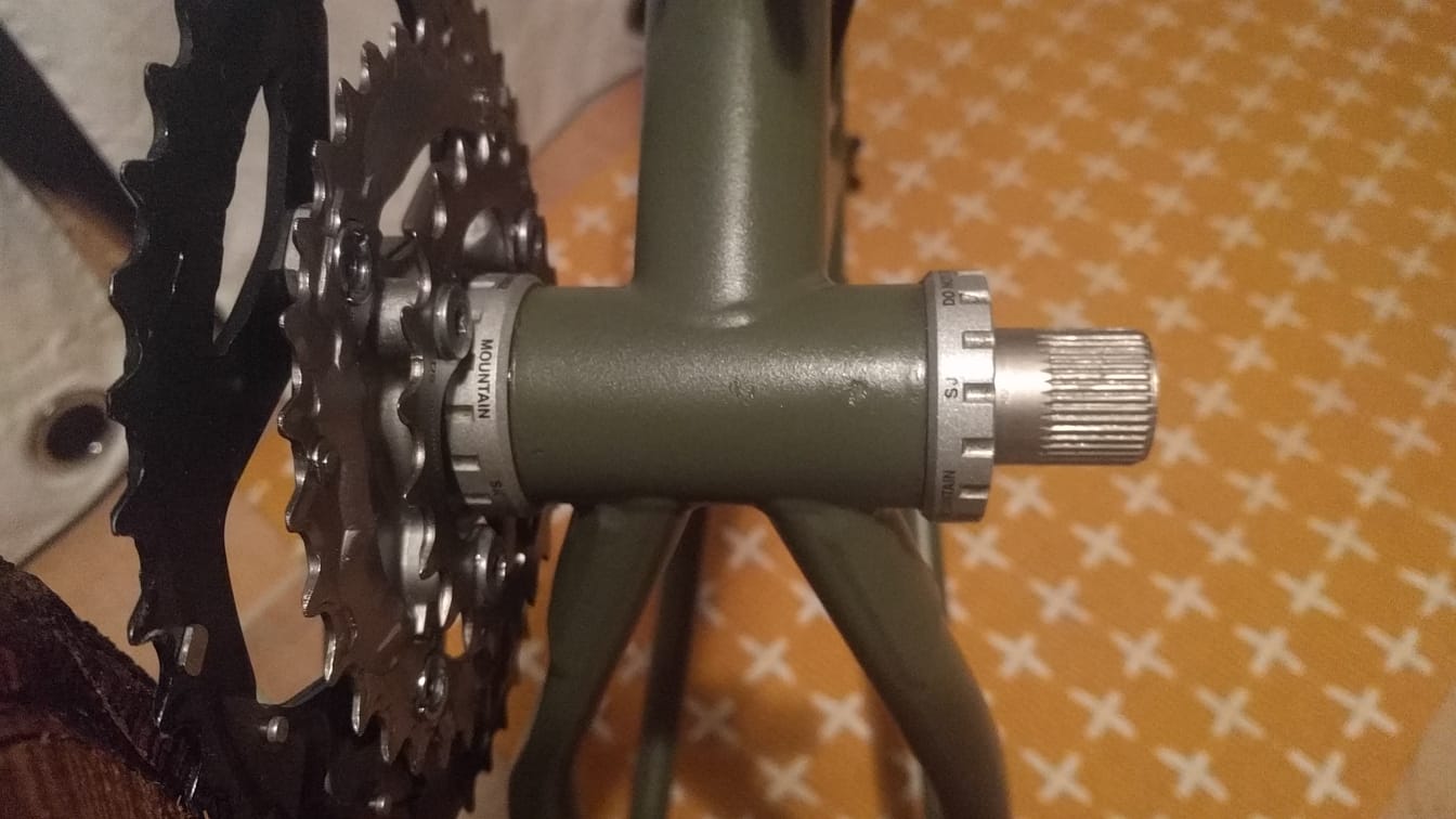

Ik ben een oud On One Inbred 26 mtb frame aan het ombouwen tot trekking fiets. Ik heb Shimano bb52 bottom bracket geïnstalleerd op een 68mm bracket Ik loop daarbij tegen het volgende probleem aan:
Het kleine tandwiel raakt het frame en er zou iets meer dan 5mm aan spacers nodig zijn aan de drive side om te compenseren. Lijkt me wat veel!
Wat kan ik het beste doen?
1. FM zegt me i.p.v een spacer tussen bracket shell en lager, juist een spacer tussen de crank en lager te zetten? Nooit eerder gezien en geeft wrijving lijkt me.
2. Kan het kwaad om meer dan 5mm aan spacers tussen de bracket shell en bottom bracket te plaatsen? De driveside trapper komt dan een aardig stukje meer naar buiten dan de non-drive side.
Of zie ik een andere optie over het hoofd? Vind het vreemd dat een frame dat een triple groep hoort te hebben, dusdanig veel spacers nodig zou hebben.

Ik zou om te beginnen een andere fietsenmaker zoeken, en dan vervolgens gewoon die spacers plaatsen zoals Shimano dat in de handleiding voorschrijft.

Dank voor de reacties! De FM dacht dat 1 cm ideaal zou zijn, maar 5mm is het minimum op het oog. Qua spacers boven de 5mm gaan is geen issue?

Thanks. Ik weet niet of ik je goed begrijp. Een kleiner binnenblad (Kleinere diameter) brengt de crankset niet verder van het frame af toch?
Ik ga voor nu de 5mm Aan spacers Aan de drive side plaatsen en zien hoe dat werkt! Als er meer spacing nodig is, zijn alle tips welkom. :)

Het fotootje laat zeker geen UN-BB52 (of -53-55) zien. Als je een oud frame combineert met Hollowtech II, moet je absoluut de brackethuls parallel en haaks laten vlakken. Zo niet, dan zijn die lagers binnen enkele honderden kms aan gort.
Deore BB52 bestaat echt niet. Je verwart twee dingen.

Misverstand: BB52 is ook de aanduiding voor de vierkante Shimano JIS trapas, en die wordt niet met Deore aangeduid. Het afvlakken zul je bij de fietsenmaker moeten laten doen. UN BB52-55 trapassen hebben altijd mijn voorkeur boven die rommel van HollowtechII. Maar ja: vrijheid, blijheid..... ;)

Kijk eens naar de non-drive side, hoever de as uit het frame komt!
Je hebt dus zeker spacers aan beide zijdes nodig om je crank uit te lijnen.
Kwestie van meten hoe dicht de crankarm bij de achtervork komt, zorgen dat dat aan beide zijden gelijk is.
