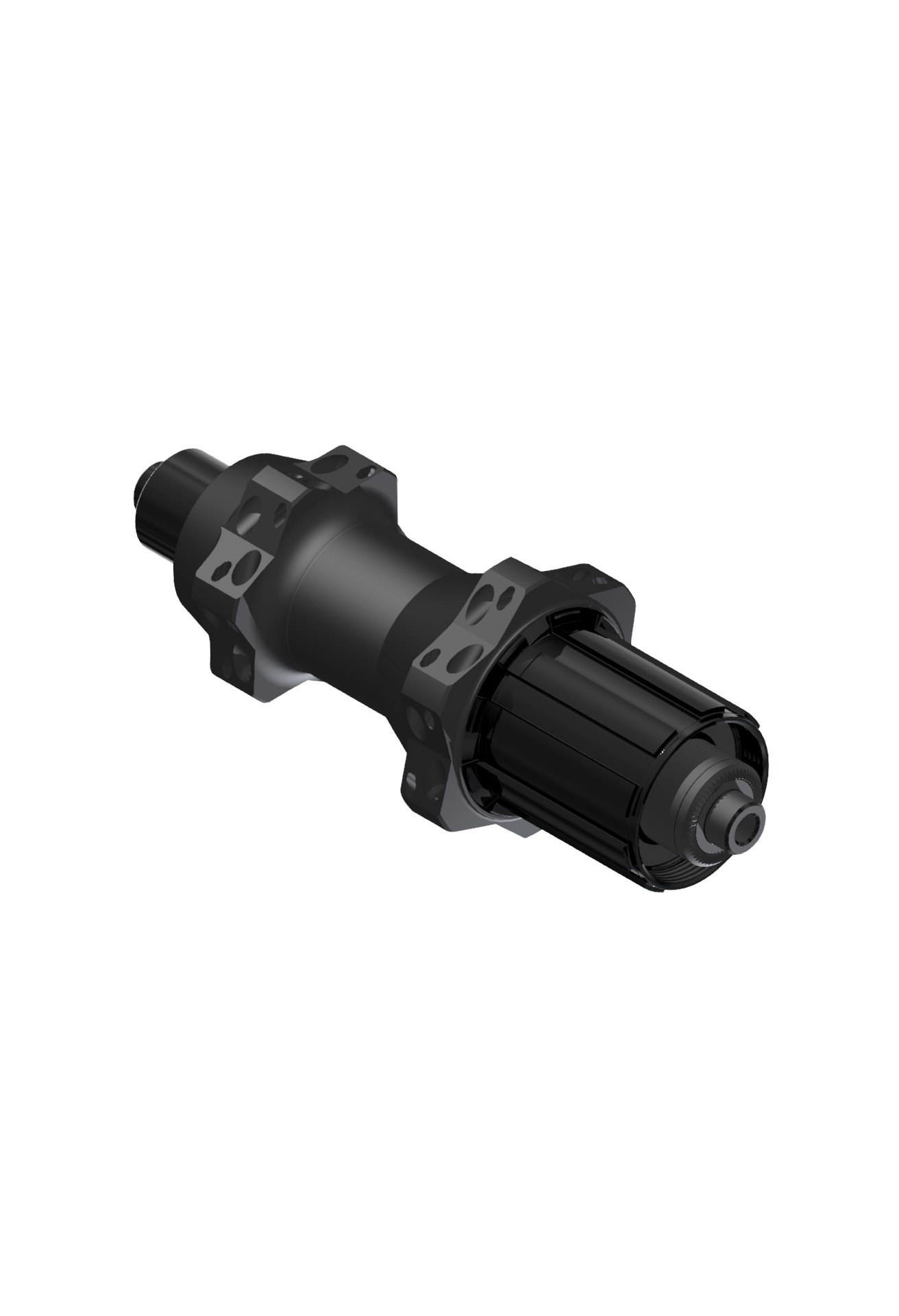

Gisteren nieuwe wielen ontvangen die ik online gekocht heb: DT Swiss P1800 velgrem.
Hoewel deze wielen niet met Campa body in de catalogus staan levert deze ene winkel deze toch met Campa body: je ziet dat de doos open is geweest en door het gat in de zak zie je dat de body vervangen is. Goede service dus.
Maar nu blijkt dat de body klemt zodra ik het wiel in de fiets plaats en vastklem.
Ook als ik de snelspanner vast draai (dus zonder dat er een cassette gemonteerd is of het wiel in de fiets geplaatst is) werkt de vrijloop van de body niet meer.
Iemand een idee wat dit zou kunnen zijn voor ik een uur in de auto ga zitten om de rit naar de fysieke winkel ga maken (online support stel voor om naar de winkel te komen).
DeletedUser02
Berichten: 4290
DeletedUser02 18 mar 2021 13:55
Body gewoon even goed aandrukken?
Zo o.b.v. 2 zinnetjes is het lastig om een goede analyse te geven, maar de bodies van DT Swiss werken kinderlijk eenvoudig. Je klikt ze er zo op/af, vanuitgaande dat alle interne delen goed gemonteerd zitten.
Ik zou de boel er even aftrekken, rustig kijken of alles goed zit en weer vastduwen. Grote kans dat als ze het wiel niet uit de verpakking gehaald hebben, dat hij net die laatste 'klik' even mist.
abdr
Berichten: 761
abdr 19 mar 2021 14:54
Akkoord met ypuh, maar dit is wel een 370 body met pallen (P1800 set) dus moet je zien dat de pallen juist in de ring vallen anders forceer je de boel.
Misschien is het voor roelw het duidelijkste om eerst de body eraf te trekken dan zie je hoe het in elkaar zit.
