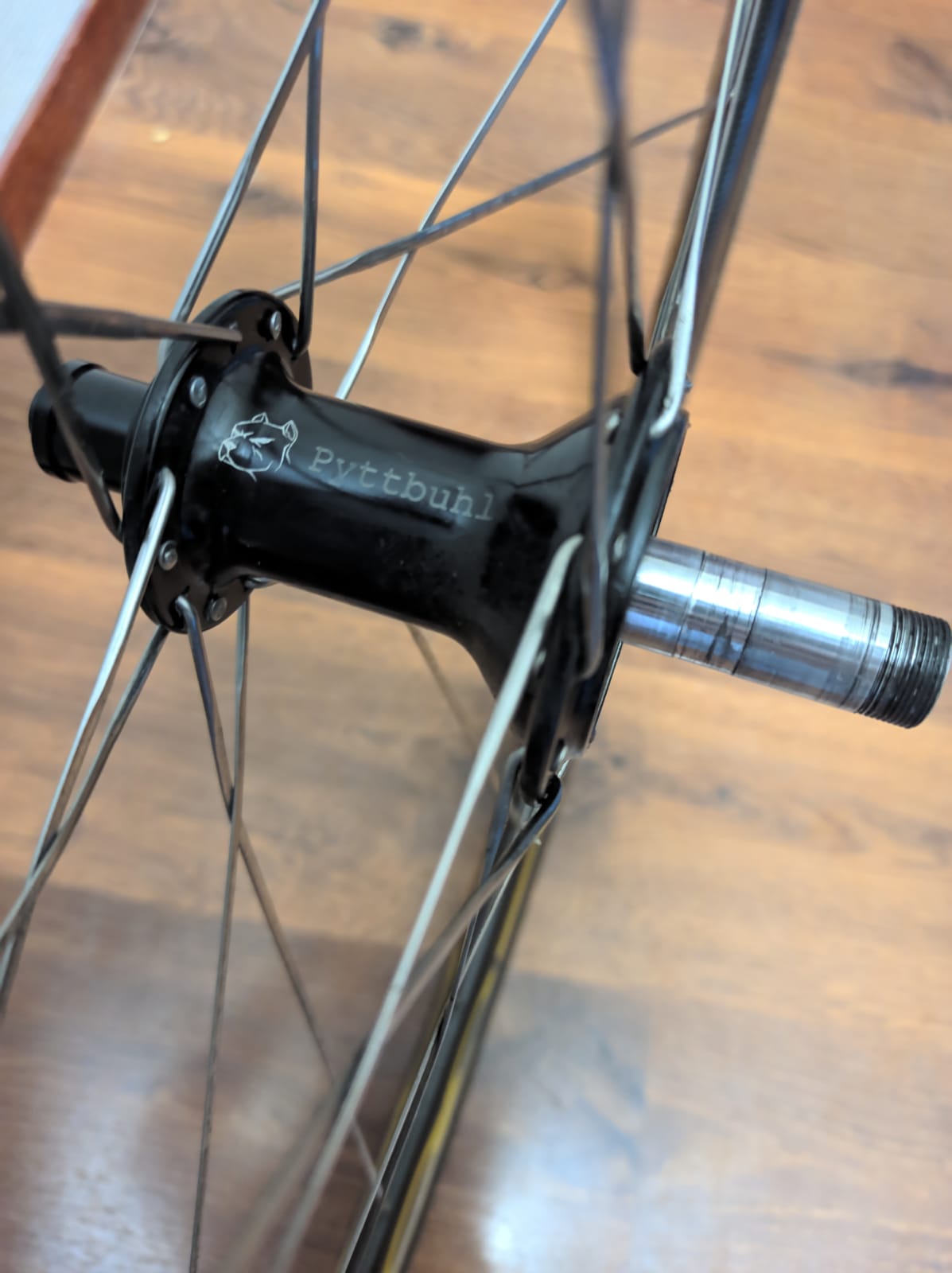

Ik wil graag de huidige HG body vervangen met een XD body (of een microspline danwel XDR body, al gok ik dat dat niet compatibel zal zijn.) ​Het probleem zit hem er in dat ik nergens op de body enige tekst aan tref, op de naaf enkel pyttbuhl, en dat de decals op de wielen zelf heel generiek zijn (alleen een gele 36) (en het limiet aan bijlages zorgt ervoor dat ik niet direct overal een foto van kan plaatsen).
naaf:

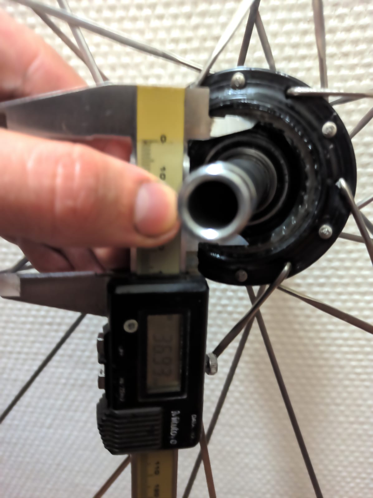

Binnenmaat body in de naaf, hier heb gemeten dat een zipp 176/177 XDR hub ogenschijnlijk zou passen, maar net minder dan 0,5mm te grote diameter heeft voor het ratel-deel om er in te kunnen passen:

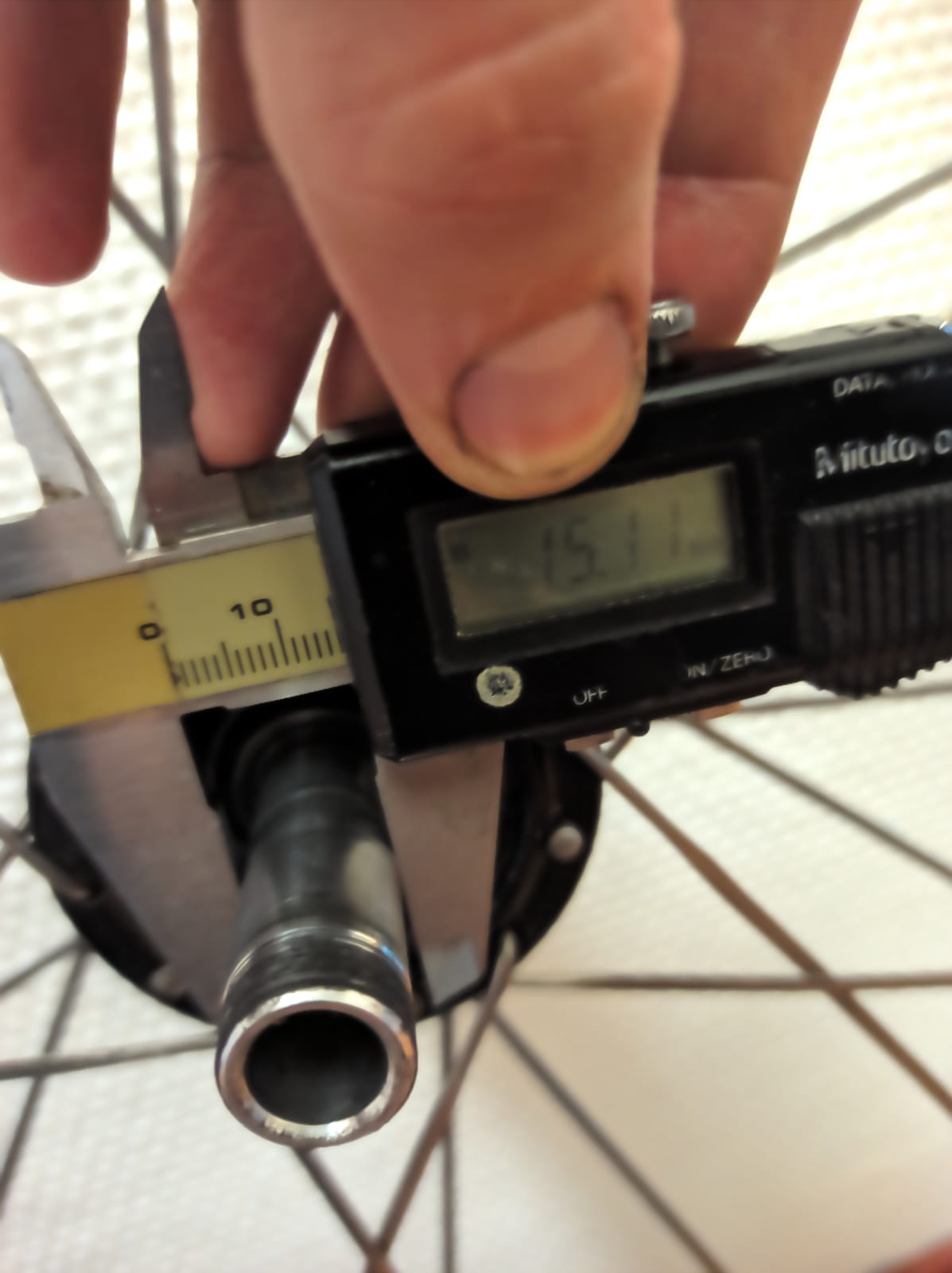

Maat as (en hier was de bovengenoemde body wat te ruim voor deze as):

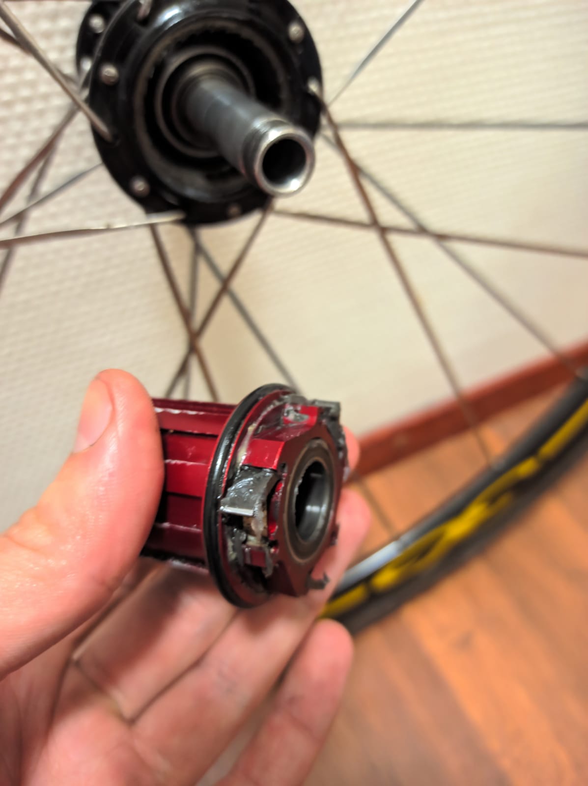

HG body welke er op zat:

Dat dacht ik inderdaad ook, maar daar weet ik niets van af en het lukt mij niet om te ontdekken wat dat precies is, het is idd een alu body, verder kan ik enkel een vage ebay link van een wielset vinden met ogenschijnlijk precies deze naven in het rood, maar geen verdere info voor zover ik dat kan terugvinden ( https://www.ebay.com.au/itm/RUSVELO-GAZ ... SwUrhfky~b )

Op grond van de Google resultaten van Pyttbuhl lijkt het een Tune naaf te zijn, ik zou daar eens wat bodies gaan bekieken....

En ik zit nu naar allerlei plaatjes van tune naven te kijken, de tune mg 170 uit 2011 lijkt er heeeel erg op (maar is wel net anders, en heeft een dikkere as..) wat vaag hoeveel verschillende subtiele verschillen er zijn in naafmaten haha

zie nu op een geschiedenis pagina van tune dat de mag 180 naven een 15mm as hadden zoals de mijne, dus wss een 180

De body lijkt inderdaad op Tune, dat had ik al gezien, maar dan weet je nog niks. Sunringlé heeft een tijdje Tune naven in licentie gemaakt/verkocht. Nog zo'n insteek. Tune maakt geen XD bodies voor 15mm assen, want die heb ik ook. Helaas.
