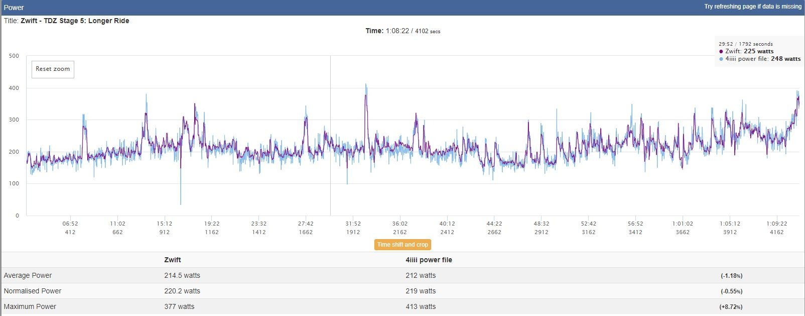

Ah, misschien daarom een groot verschil, ik heb gewoon de 2 files geupload...morgen eens rustig naar kijken.ypuh schreef: ↑21 feb 2021 18:15Je moet wel ff een beetje met seconden spelen met dat ze in sync lopen. Vervolgens duidelijk een begin/eindpunt definiëren waarop ze beide meten, anders kloppen de averages niet.
Ik heb dus exact het begin/einde van een race gepakt en de waardes lagen over binnen <0.5% met een enkele uitschieter naar 1.5%. De Tacx Neo meet zoals verwacht +/- 5 watts wat me duidelijk terug te leiden lijkt naar drivetrain efficiency en kleine vertraging bij het aanzetten/loslaten.
Zal voor de gein van de week nog wel eens wat opnames maken ook met mijn 2e Quarq, maar heb/had eigenlijk geen enkele aanleiding dat er iets niet klopte. Dat ze zó dicht bij elkaar zouden zitten had ik ook niet verwacht.

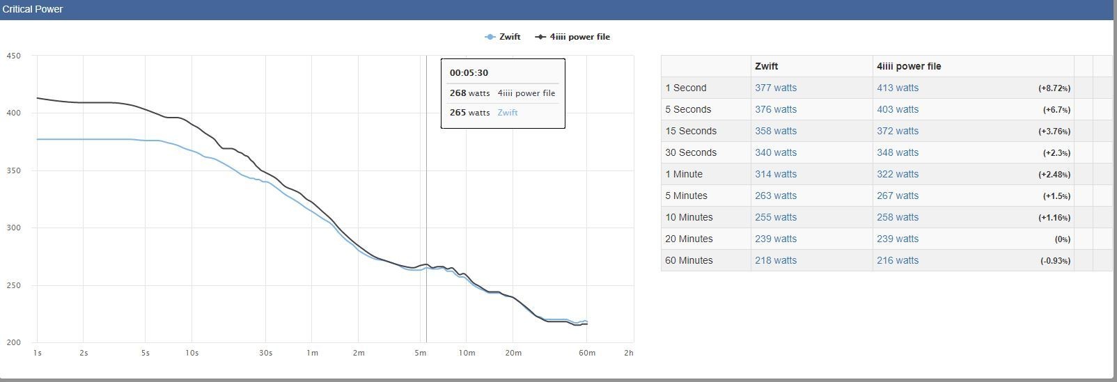

Mijn Tacx Vortex vergeleken met 4iiii (left only) valt mij ook niet tegen
Met behulp van Ypuh even de start en eindtijd aangepast. De Quarq en Wahoo Kickr Core ligt nu wel heel dicht bij elkaar!
@flipmoehoe, gemiddelde vermogen kan wel dicht bij elkaar liggen, maar dan nog kan het verschil groot zijn. Als je namelijk de helft van de tijd te hoog zit met het vermogen en de andere helft te laag, kom je gemiddeld precies in het midden uit, maar zit je er wel steeds naast.
