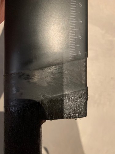

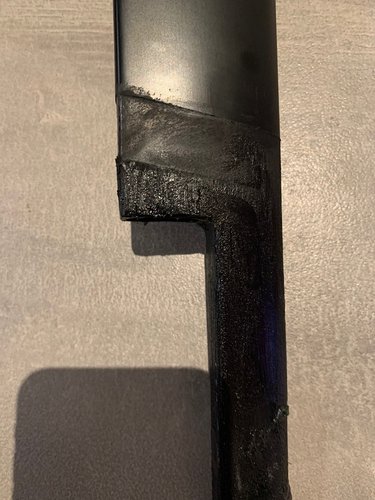

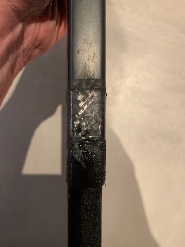

SnX 21 feb 2021 22:14
Vandaag toch maar is gekeken naar de zadelpen van mijn nieuwe Aeroad en het resultaat is als volgt na 800km:

Neruub 22 feb 2021 07:38
Die is bijna door zou je zeggen. Ik zou daar zeker niet meer met een gerust hart op fietsen.

Die ziet er al aardig gehavend uit! Was deze wel gemonteerd met grease en geen carbon pasta? En wat zegt Canyonervan? Bij mij gaven ze aan dat het nog minimaal en enkel optisch was en niet zorgwekkend. Kon ik me opzicht in mijn geval wel in vinden, maar hier zou ik toch wel garantie aanvragen. Hoe ziet je frame eruit?

Gebruikersavatar thestudent 22 feb 2021 08:28
DIe pen ziet er vettig uit dus het lijkt me dat dat erop zat. Bovenste stuk wat afgeveegd voor de foto van het carbon. Hier is al bijna een mm materiaal weg. Zadelpen zal vrij ver uit het frame steken gezien de locatie, wat het probleem ook veel erger maakt.

wasbeer2006 22 feb 2021 08:30
Dat wordt een gevalletje, haal maar terug die handel.
Bizar zeg! :shock:
Wat ik me dan echt afvraag, is dit tijdens de testfase niet naar boven gekomen.
Die zadelpen, dat is een, maar je frame gaat ook mee,
Ik voel een insert aankomen........ of gewoon klemming bovenin.
Nu heb ik nul theoretische kennis over materiaal, maar hoe verzin je dit, soms denk dat je het beter met gezond verstand zonder kennis kan verzinnen dan dit. Je weet toch dat carbon een materiaal is wat bij wrijvring extreem snel slijt, zeker op dit plek.
Sterker nog je doel is flexen..... dat is misschien wel nog erger, dan wist je het dus vooraf

Gebruikersavatar Lion1979 22 feb 2021 10:45
Zou het probleem niet op te lossen zijn met een aluminium zadelpen?
